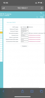

Повідомлення Nero » 17 вересня 2020, 15:46
Кароч секьюрити тут топчик. Я дорвался до роутера, который перед нами.
Повідомлень: 7302
Re: Нужна помощь в обнаружении неисправности
Повідомлення Nero » 17 вересня 2020, 15:47
У нас в кабинете я перетыкнул с ван на лан и потцгил дхсп.
А теперь вопрос, как дорыватся на роутер наш?
