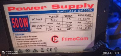

Сейчас заметил что это не стандартная материнка а какая та рабочая станция. И блок питания там не стандартный.
Напишите точную модель блока питания. А материнка наверное на сокете 2011.
Там и блок питания обычный АТХ не подойдёт если менять придётся. Я имел неоднократно дело с переделкой обычных блоков питания под подобные материнки. Но в данной материнке может быть заскок как с блоком питания, или с самой матерью. Но возможно и просто банальная перепрошивка БИОСА может помочь.

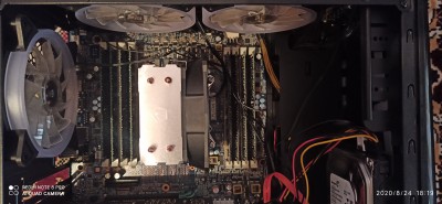

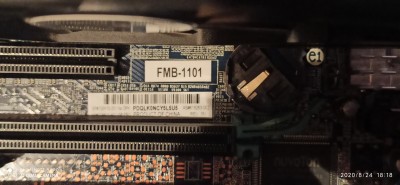

А зачем тебе что-то дергать? Если не стартует авто - то виноват чаще всего аккумулятор. Поменяй батарейку на мамке. Сам найдешь батарейку? Если не найдешь - то выложи фотку материнки - тебе помогут.
Видно правда плохо но как получилось...

Блок на 500 w
