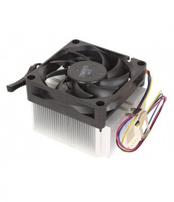

Не знаю зачем так много воплей)
1. Снять предустановленный радиатор от клея (в сети есть инструкции) посадить на нормальную термопасту.
2. На крышке сделать прорезь и приколхозить вертушку от AMD процессоров ↓↓↓ 3. Подключить все через USB и будет счастье) Не будет сильно гудеть как остальные маленькие куллеры, большой ресурс + достаточно эффективный.
4. Ну и по хорошему сделать какие-то прорези по боках бокса, что бы был выброс воздуха и хоть какая-то циркуляция.
Любое пассивное охлаждение без нормального обдува/циркуляции воздуха будет неэффективно от слова совсем.

Что-то клеить такой себе вариант, на худой конец можно медный радиатор взять на Алике, сделать дырку сверху бокса и посадить куллер от AMD, запитать через USB и будет счастье. Даже большой медный радиатор без принудительного обдува или хорошей циркуляции воздуха в лучшем случае выиграет 2-4 градуса.TAZIT писав: ↑02 січня 2020, 17:19Якого … я маю ходити і гуглити параметри потужності … замість того щоб дехто зацікавлений … просто відповів на просте питання ?!
1" Щоб це чудо працювало його треба кріпити вертикально і на стіну для максимального охолодження … .
2" Там та жуйка зверху ніякого тепла особливо і не передає тій залізяці . Так що там крім заліза інше щось ліпити і не було змісту … .
3" Радіатор дійсно замалий разів в 4 по потрібній площі … і 75+° то забагато для надійної роботи . Раджу перевірити не тільки через АЇДУ , але прямо яка температура прямо на радіаторі при цьому . Як різниця більша за 5° то систему охолодження краще таки перепакувати … . Як менше і радіатор тримається надійно то можна можна думати про допомогу чисто тому радіатору … .
4" Десь за червончик-два можна без проблем знайти додаткові радіатори замість рідного … . Але при цьому треба впевнитися чи достатньо там висоти самого чіпа і чи та висота прямого радіатора не заважатиме іншим … . Основна "жуйка" саме через те там може і стоїть .
5" Найкраще — спочатку приклеїти чисто мідний інтерфейс (пластину) , а вже до нього якийсь радіатор . Заодно перед тим треба з'ясувати чи не потрібно додаткове охолодження якимось іншим елементам і вирішити це разом вже .
