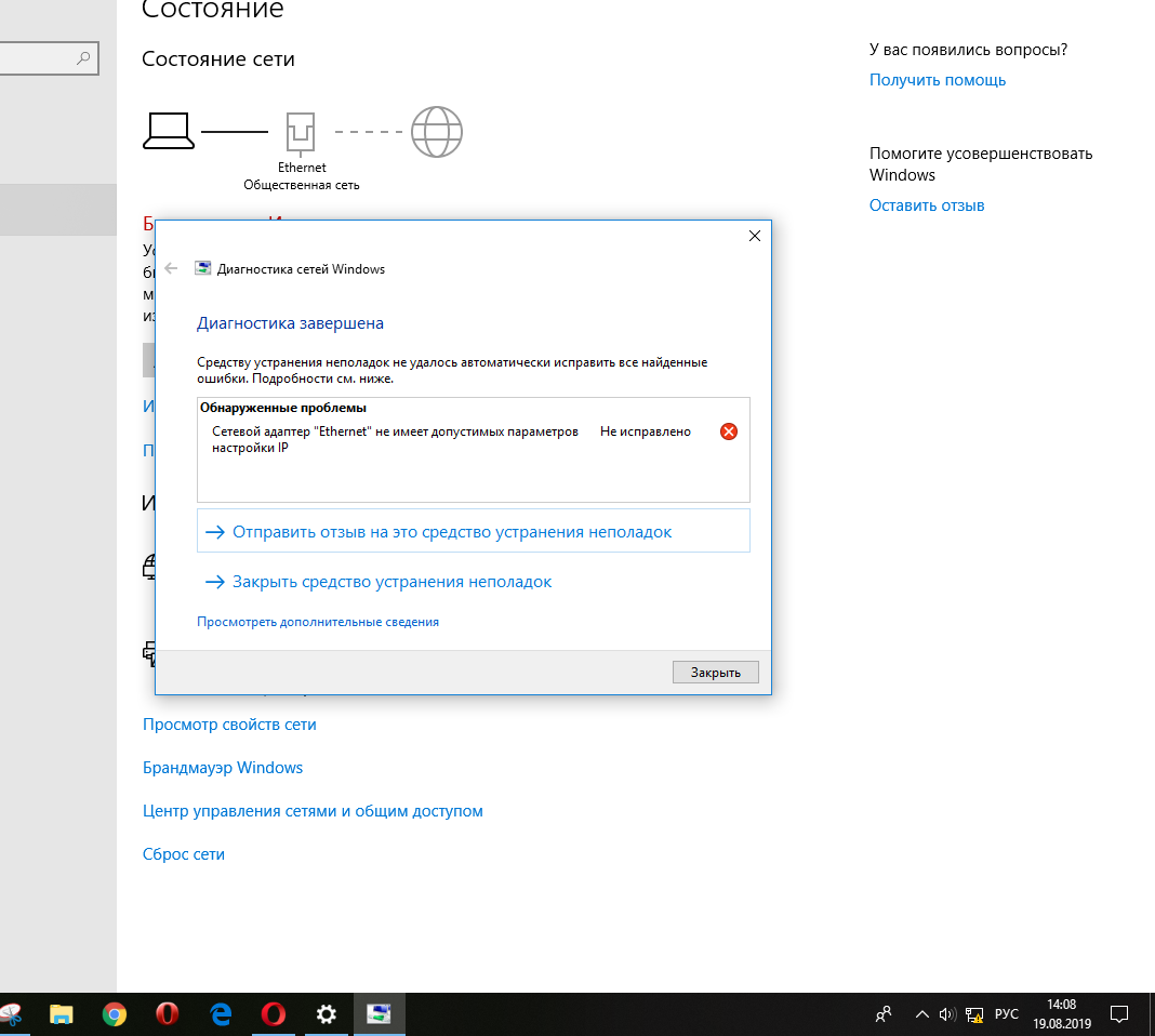

Вот что показывает попытка устранения ошибок сети и интернета. Хотя совсем не давно оно всегда помогало, а теперь вон выдает ошибку и пишет что проблема не устранена.

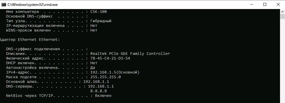

попробуй пропинговать с компа свой роутер (192.168.1.1 или 0.1) заодно посмотри что стоит в настройках сетевой карты .
ping 192.168.1.1
набери на компе ipconfig /all

Повідомлення Master » 19 серпня 2019, 14:14
зайди в настройка параметров адаптера и выставь там - получать адрес автоматически. для IP4

Повідомлення Master » 19 серпня 2019, 14:16
в 10 - можно сделать сброс сети!

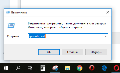

Это вот так делать ? Вводить в командной строке ? Я просто никогда подобное не делал. Если ввожу там ipconfig /all то какое то на мгновение окошко открывается и закрывается. Менее секунды.

в начале надо вызвать cmd . а потом в ней вводить команды!

Дмитрий, я сделал сброс сети комп перезагрузился и интернет появился. Не знаю или это на долго но почему то заработало. Мобилка от компа отключена и сейчас работает через LAN. Позже отпишу если будут изменения или опять пропадёт.

это надо было сделать изначально!
(если не знаешь как настраивать сеть и как проводить диагностику)
