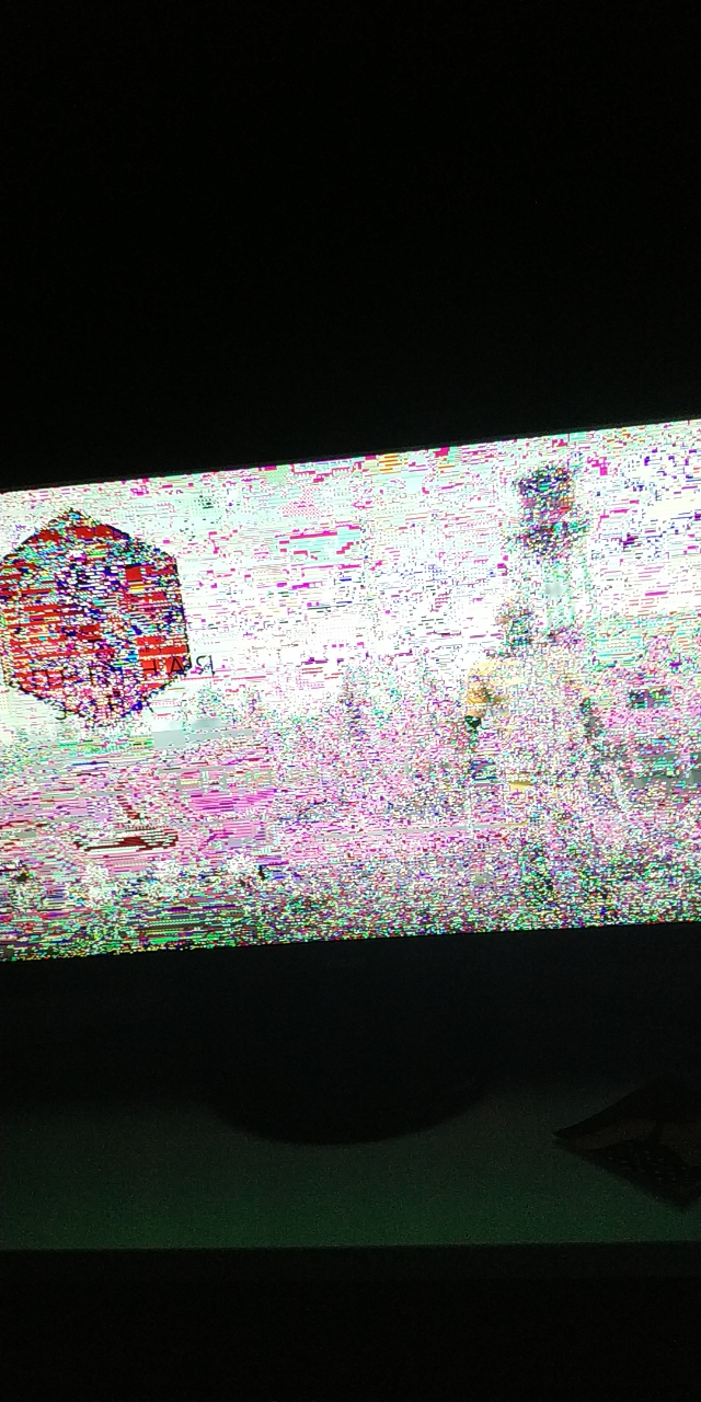

Всім привіт, щойно зіюрав союі новий ПК и зустрівся з проблемою.
В CS та в ютуюі в повноекранному режимі картинка руйнує
ться на пікселі чи типу того. Може хтось порадити щось?
Приклад

Очень похоже на то что глючит видеокарту, брак.

Повідомлення Sl@vcheg » 10 грудня 2018, 20:31
На всякий попробуйте снести старые и поставить новые драйвера.

Видеопамять похоже "беспредельничает" ... .

Вообще то если хотите совет, то интересно узнать что собирали и из чего собирали.
И есть ли у вас опыт собирать системники.

спробуйте запустити ПК на інтегрованій відеокарті, якщо така є.

Проблема почти наверняка в видеокарте. Другие варианты маловероятны, хотя и возможны.
Поэтому Мастер прав - для полноты картины еще и конфигурацию надо знать, какие комплектующие.
ТС что-то пропал... уж не на ОЛХ ли он видеокарту покупал?

Скажите точнее видеокарту. Если видео втроенное то не исключены глюки. От АМД встроенное, кривые драйвера.
Вообще если мало понимаете скачайте http://www.softportal.com/get-21484-aid ... ition.html
Сайт проверен, вы ничего плохого не установите. Там суммарная инфа о компе, мы увидим модель.
Вероятно что нужно просто "прямые" драйвера. Вы купили новое, а проблем с ОС и настройками оборудования, они вам не дадут.
