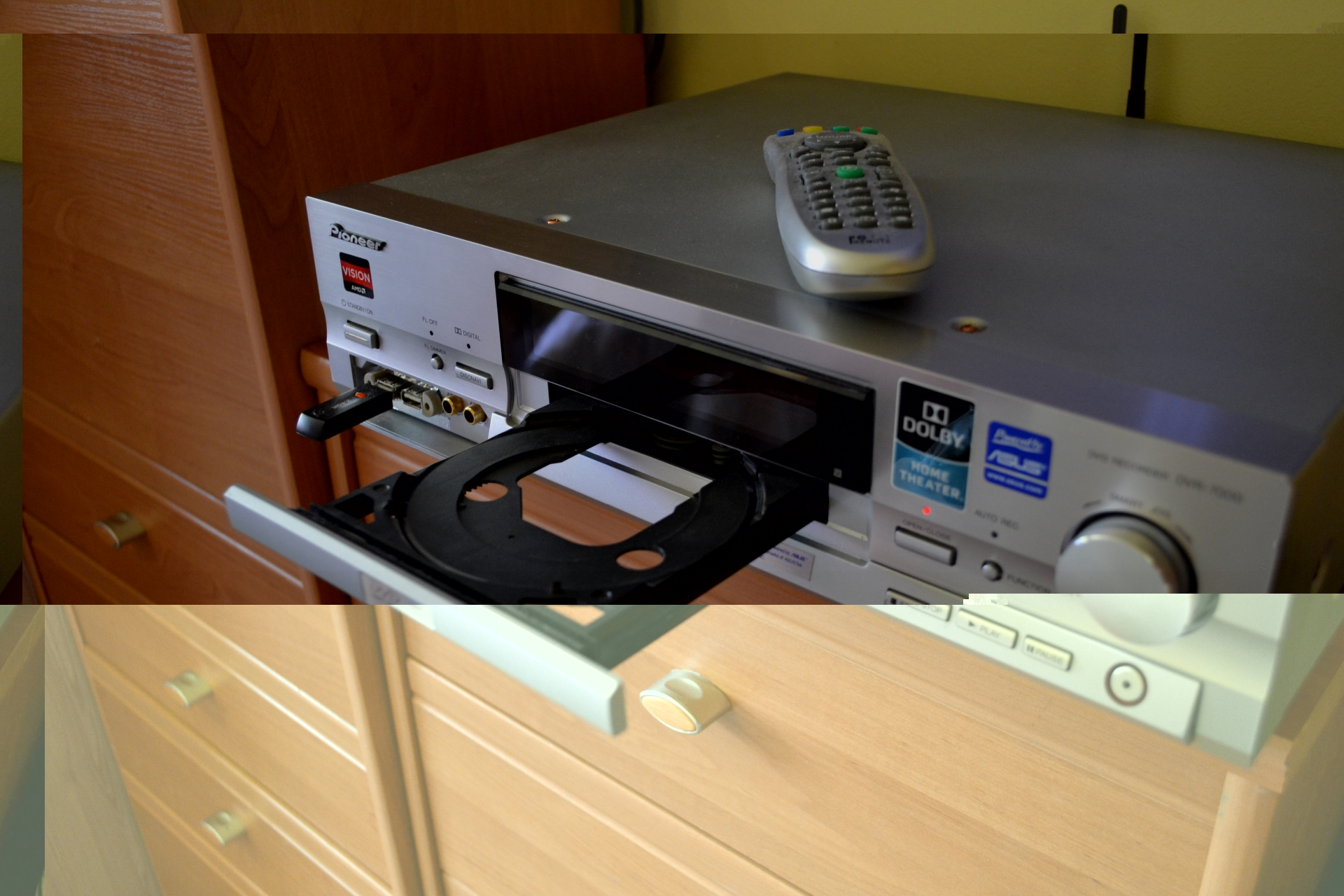

Вся ставка моего 3-го проекта HTPC делалась на тишину, достаточную производительность для любых 3D HD фильмов, качественный звук и максимум функциональности.
Выбор железа.
Основное для подобных проектов, качественный корпус. С действительно толстого металла, достаточного объема и с интересным дизайном.
Для этих целей был с трудом найден (обмен на ПК) HI-END DVD Pioneer DVR-7000 Он работал, но плохо читал диски.
Рекомендованная стоимость на момент продаж $2000
Данный корпус накладывал ряд ограничений.
Процессор должен быть достаточно мощный 4-х ядерный, но холодный. Видеокарта стандартного размера не помещалась. Память быстрая с низкими радиаторами. Куллер производительный с большой площадью ребер и низкий. Материнка Micro-ATX с HDMI, USB3.0 и радиатором на силовых элементах.
Долго читал обзоры, форумы и остановился на платформе AMD Socket FM1 она вне конкуренции благодаря крайне быстрому видео ядру и низкому нагреву.
В старших моделях процессоров ( у меня топ. Для этой платформы) видео ядро имеет производительность на уровне GeForce 9600-9800GT. И умеет декодировать HD видео (на лету). Плюс хороший комплекс применённых энергосберегающих технологий.
Используемые комплектующие:
-Материнка ASUS F1A75-M PRO microATX
-Процессор A8-3870K 3.0гц 32нм. с разблокированным множителем
-ОЗУ 8гб 2Х4 Kingston HyperX 1866 Тайминги 9-9-9-27 Холодная, быстрая, с радиаторами.
-Блок питания FSP 450W
-HDD 1tb 7200
-Куллер на процессор Scythe Big Shuriken
-Звуковая ASUS Xonar DX На очень удачных цапах Cirrus-Logic CS4398
-Wi-Fi адаптер D-Link DWA-525
-DVD±RW NEC SATA
-Вентиляторы 2шт Noctua NF-P12
-Реобас Zalman
Сборка.
Первым делом прикинул как все разместить, что подрезать, выбросить с старых потрохов.
Задача не шуточная. Если учесть что ничего не должно перегреваться и места не шибко много.
Материнская плата была размещена вверх ногами на специальных опорах. Для крепления была вырезана площадка для материнки с стандартного корпуса от ПК и закреплена винтами.
Пришлось попотеть с приводом DVD сложно его выставить так, чтоб при открытии лоток не задевал стенки, и точно встала не родная передняя крышка. Решение было найдено простое. В крепежные болтики снизу были вставлены пружинки, они помогли точно выставить угол и высоту.
Передняя панель корпуса была разобрана, в ней были установлены дополнительные USB порты и датчик пульта управления. Также было проведено дополнительное уплотнение и оклейка материалом гасящим шум.
К родным кнопкам на панели корпуса, были припаяны провода включения, выброса диска, кнопка Reset. Для индикации были задействованы индикаторы-светодиоды для Power и HDD Led.
Охлаждение.
Куллер на процессор был подобран для низких корпусов Scythe Big Shuriken с него для уменьшения шума, был демонтирован вентилятор. Снизу в корпусе было вырезано отверстие для 12см вентилятора, который работает на вдув. В блоке питания куллер был заменен и перевернут, работает на выдув. Под него также было вырезано отверстие в днище. Плюс такого решения в том, что под корпусом всегда намного меньше пыли, которая будет попадать внутрь с воздушным потоком.
Провода и все компоненты (стягивались) и размещались так, что воздух проходит беспрепятственно через радиатор процессора - южный мост - HDD и вытягивается блоком питания через дополнительные отверстия. Все остальные места утечек воздуха задемфированы. Блок питания, звуковая карта, ДВД были дополнительно экранированы от помех.
Установка HDD
Проблема HDD в том что при любом виде жесткого крепежа, HDD вибрирует и передает вибрацию корпусу. Любой шум для меня был не допустим. Решил проблему так: Толстую алюминиевою пластину через мягкие проставки закрепил к корпусу. В пластину по бокам перекрутил резинки от толстого уплотнителя, выстой примерно 7см. в верхней части на них как на подвесе закреплен HDD. Решение вышло очень удачное, теперь заметить что HDD работает, можно только по индикатору HDD Led.
Борьба с шумом и вибрациями:
Дно, верхняя крышка, боковины, блок питания оклеено автомобильной фольгированой бесшумкой на битумной основе. Дно дополнительно снизу и с верху. Верхняя крышка вышла двойная, так как на первую крепится материнская плата. Задняя крышка оклеена карбоновой пленкой для придания красивого внешнего вида.
Все боковины и пустоты заполнены специальным акустическим паралоном, который прекрасно гасит среднечастотный шум и вибрации.
Вентиляторы Noctua NF-P12 закреплены через (штырьки) резинки и подключены к реобасу Zalman (работают на 900-1000 оборотов). Корпус стоит на специальных ножках с резиновыми проставками.
Коммуникации, управление и дополнительное оборудование.
Не буду расписывать просто перечислю.
Беспроводная мультимедийная клавиатура и мышь. Пульт Д.У. мульти-позиционной кнопкой для управления курсором. Специально выделенный для HTPC смартфон с установленной прогой Advanced Touchpad. Беспроводной джойстик Logitech Cordless Rumblepad 2, WI-Fi адаптер D-Link150n с внешней антенной. USB 3.0, LAN 1000мб. Bluetooth (для подключения беспроводной гарнитуры и микрофона. Звуковая карта ASUS Xonar DX для вывода качественного звука на ресивер (можно как по аналогу так и оптикой)
Операционная с-ма установлена Windows 8 в ней хорошо развиты мультемедийные возможности.
На сборку было затрачено уйма времени. Сначала были установлены менее производительные комплектующие. Несколько раз все разбиралось до основания и переделывалось Пока я не остался доволен результатом.
Сейчас работой очень доволен. С-ма получилась симпатичная, очень производительная как для HTPC и тихая. Смотрю фильмы в 3Д, слушаю музыку, можно и поиграть.
Температура после часа тестов (все по умолчанию кроме вольтажа на процессор, он понижен до 1.3в.) была зафиксирована на - 48 градусов , HDD прогрелся до – 39 (в комнате +23)
Тест 3Dmark 06 показал результат 8716 попугаев и это на встроенном в процессор видео!
. Вес системы около 12кг. (стандартная с-ма в обычном корпусе весит около 8кг.)
Жаль пропало с форумом куча фоток сборки, эти что остались по внутренностях с ранних этапов работы. Нету фоток разобранной передней крышки и блока питания.
Всем спасибо. С удовольствием выслушаю ваши пожелания и предложения.

Молодец. Дисплей бы еще функциональные через программатор другой, или он фурциклюет?
Ноктуа в БП стал как родной или шаманил?
- Sl@vcheg
- Повідомлень: 14052
- Дякував (ла): 965 разів
- Подякували: 1651 раз
Re: Безкомпромиссный HTPC V3.0
Да, дисплей можно бы впихнуть. Но негде не могу найти за вменяемые деньги. Там только датчик пульта мигает когда нажимаешь кнопки. Ноктуа стал отлично + навсякий поставил побольше радиаторы на силовые элементы. Шаманства было много чтоб это все подогнать к задней стенке и материнке.13ый воин писав:Молодец. Дисплей бы еще функциональные через программатор другой, или он фурциклюет?
да и двойные ножкиИгорь В. писав:Это там антивибрационные прокладки?
