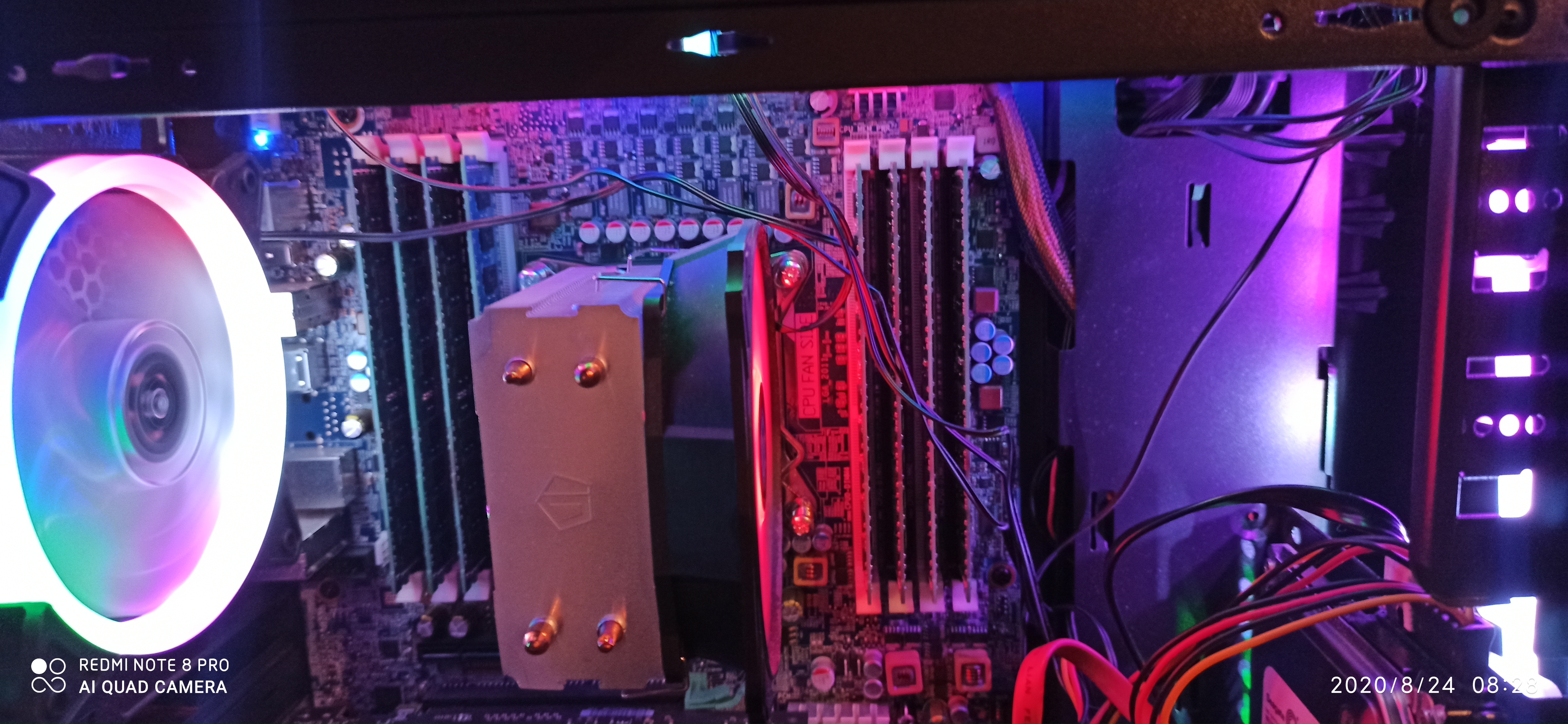

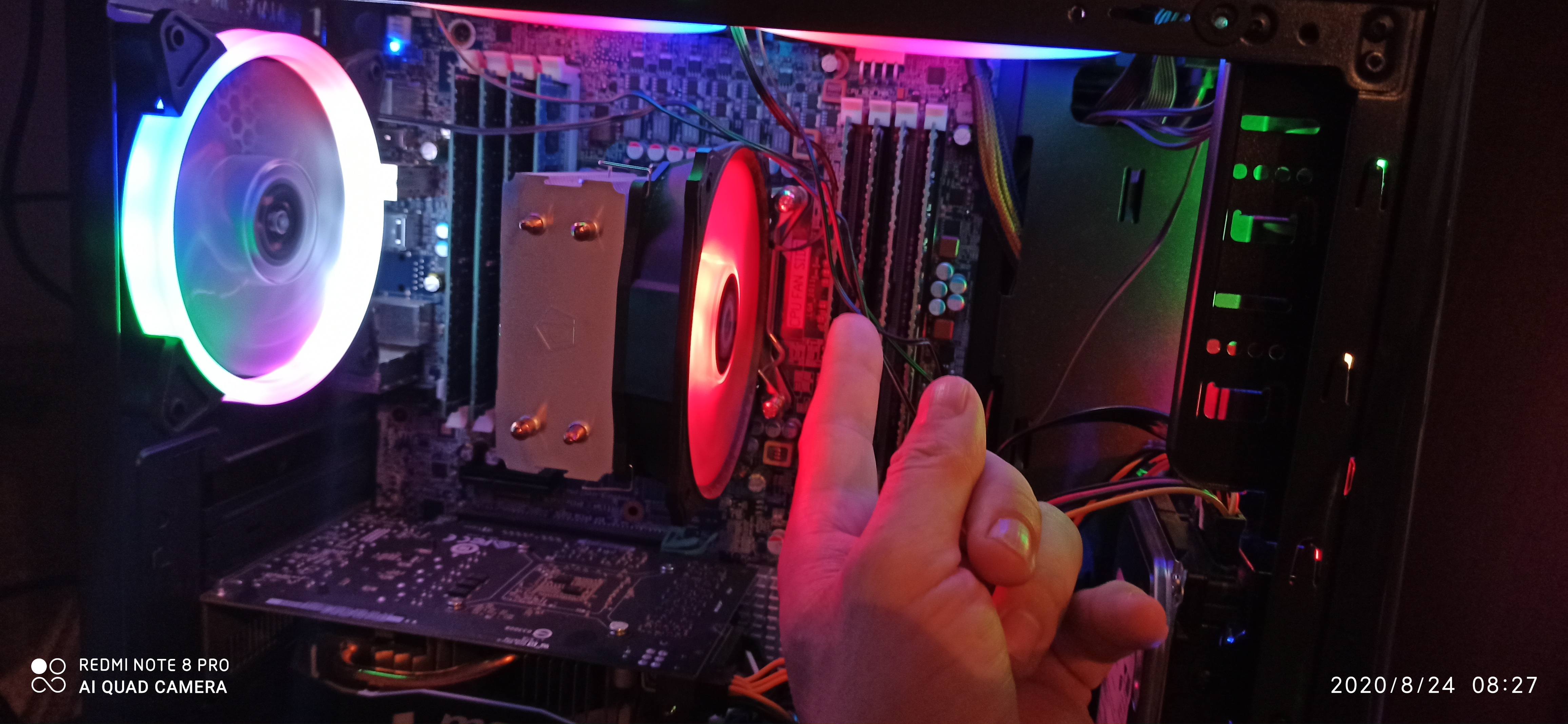

Доброго дня форумчани! Прошу допомогти мені. Така ситуація: Компютер коли включений то працюе без проблем, Все супер! но тільки коли я його виключаю то щоб мені повторно його запустити то потрібно тримати кнопку включення і пошатати, подьоргати в системнику провода тільки тоді включаеться)) Дивився що провода усі підключенні добре.Можливо десь провод перебитий? Можливо хтось компитентний буду вдячний...
