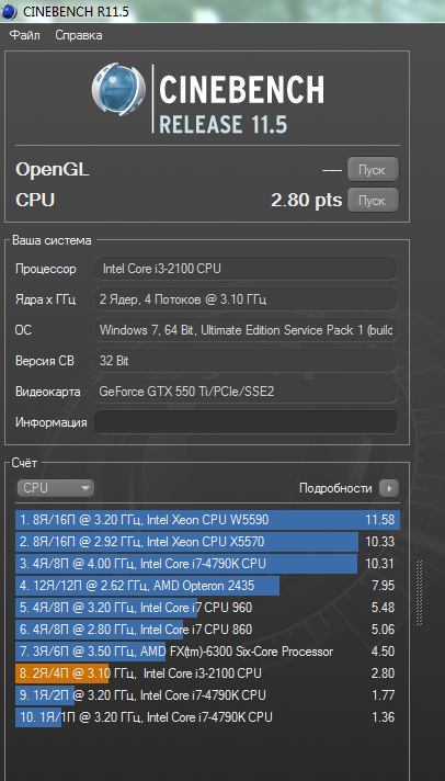

Ну вообще то тот же Core i3-2100 (2 ядра 4 потока 3100MHz) сливает в играх древнему Quad Core Q6600 (4 ядра по 2.4 GHz)
Хотя тот же Core i3-2100 ещё многое может. У меня есть машина в сборе на базе данного проца, и тестировал много игр с такими видеокартами как GTX 770, 970, 1060, 1070 на нём.
Это Intel товарищ, и не следует его недооценивать.
Я отлично знаю два эти проца и чего они могут и стоят. Ну а Core i3-2100 хоть и не разгоняем, то мне его удалось с 3.1Ghz разогнать на 3.3 почти что. А вот Q6600 в плане разгона и 4 GHz вытянет.
Будут скоро лишние деньги, то куплю проц Q6600, ОЗУ докуплю и по тестирую нормально и уже без этих ужасных не качественных съёмок фотоаппаратом. А прямо записью с помощью аппаратной Nvidia Shadow Play.
Кстате ставлю скрины, которые я лично тестил два проца Core i3-2100 и Core 2 Quad Q6600 в CINEBENCH.
Древний Q6600 утирает нос младшему Core i3-2100. В играх разница такая же.
Там старый Q6600 в разгоне 3.0Ghz но всё равно на 100 мегагерц медленнее чем I3.

Я выше привёл скриншоты сравнения Q6600 (в разгоне 3.0) с i3-2100 и в синтетике CINEBENCH процессор i3 показывает меньшую производительность.
