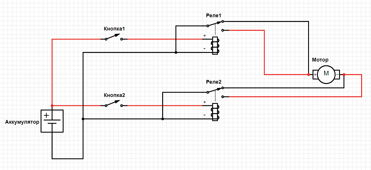

Я там вообще делаю через релюхи. В чём проблема. Если только 1 кнопка(у водителя) - то проблем вообще нету. А если я хочу дублирующую кнопку(у пассажира сзади), то мне было интересно или ничего не случится если я нажму кнопку в одну сторону, а пассажир в другую - что будет? Вроде бы ничего, но за моторчик стрёмно, решил переспросить.

тут нужна схема . что бы не получилось замыкания плюс на минус , моторчик не сгорит , но что то другое может. (скорее всего предохранитель)

Если минус моторчика сидит на корпусе, а корпус на кузове - будет жарко.

вот и я о том , без конкретной схемы тажко что то прогнозировать.
и изначальный вопрос таки имеет однозначный ответ - НИЧЕГО, но когда касается деталей - то, без схемы подключения тяжело что то сказать однозначно.

Релюшки 5-контактные нормально замкнутые. Тоесть в режиме "спокойствия" на моторчик идёт "минус". Когда мы нажимаем кнопку - она подаёт "плюс" на обмотку реле, тем самым активирует силовые контакты реле и оно пускает на клемму моторчика "плюс". Так же по второму реле.
