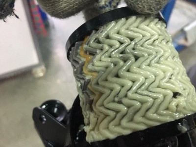

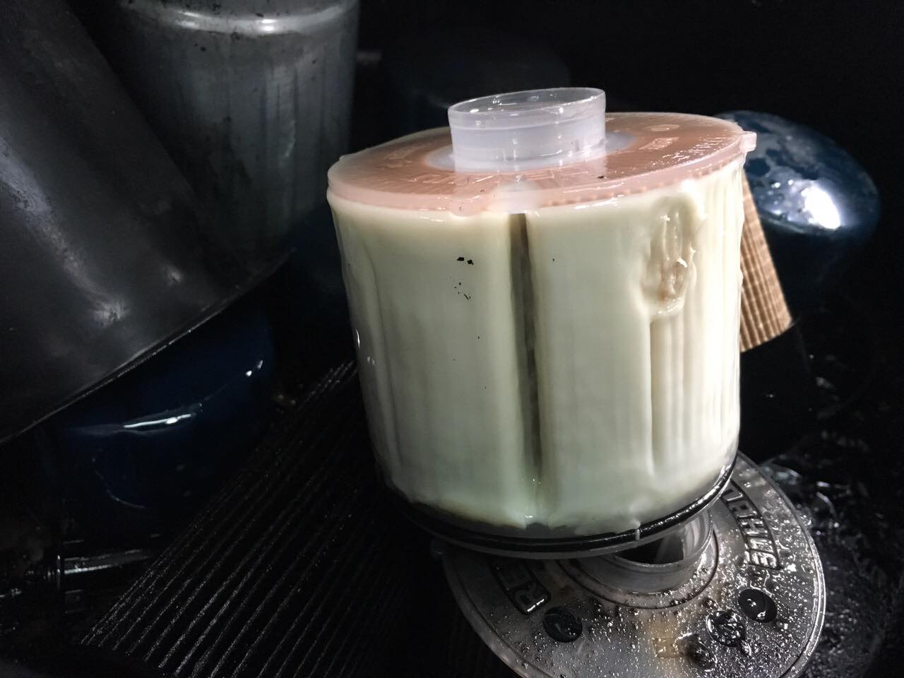

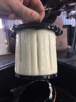

Вот подборка фоток за 2 дня с автосервиса, куда привозят или сами доползают машины с дизельными моторами. Фильтра запарафинены, что говорит от бадяге солярки. То, что показано на фото - хозяева машин заправлялись на ОККО.
Это с одного сервиса. На втором сервисе(который занимается исключельно дизельными топливными системами) давненько собирают случаи, когда приезжают с ОККО с подобной проблемой зимой, и с ВОДОЙ летом.
Я заправляюсь на "бомжарском" АНП, УкрНафта - и вот как-то нету даже "намёков" на запарафинывание солярки. Подходила бы замена масла, фильтров - с удовольствием бы разрезал свой топливный фильтр на "посмотреть" в каком состоянии там всё.

Nero писав:Вот подборка фоток за 2 дня с автосервиса, куда привозят или сами доползают машины с дизельными моторами. Фильтра запарафинены, что говорит от бадяге солярки. То, что показано на фото - хозяева машин заправлялись на ОККО.
На другій фотці фільтр схожий, як у моєї автівки. Але схоже, що машинка працювала і її запарафінило. В мене такого ще не було. Фільтр із заводським електропідігрівом. Походу у тієї такого немає.
