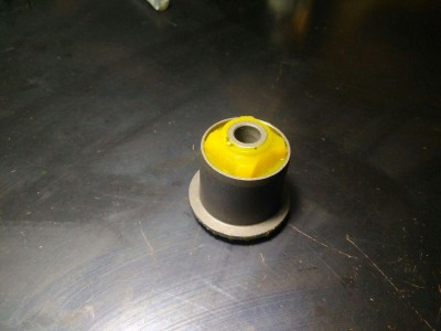

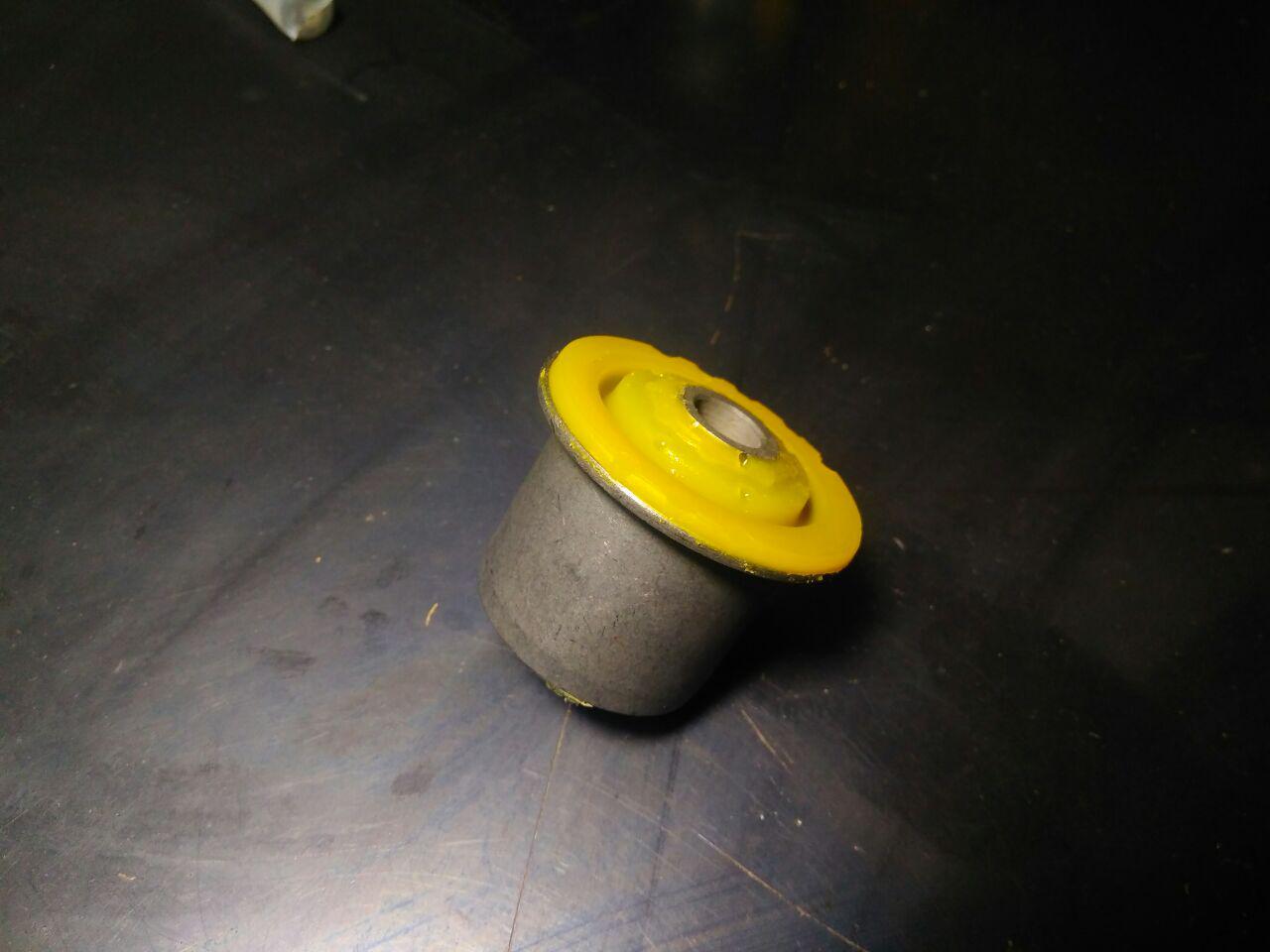

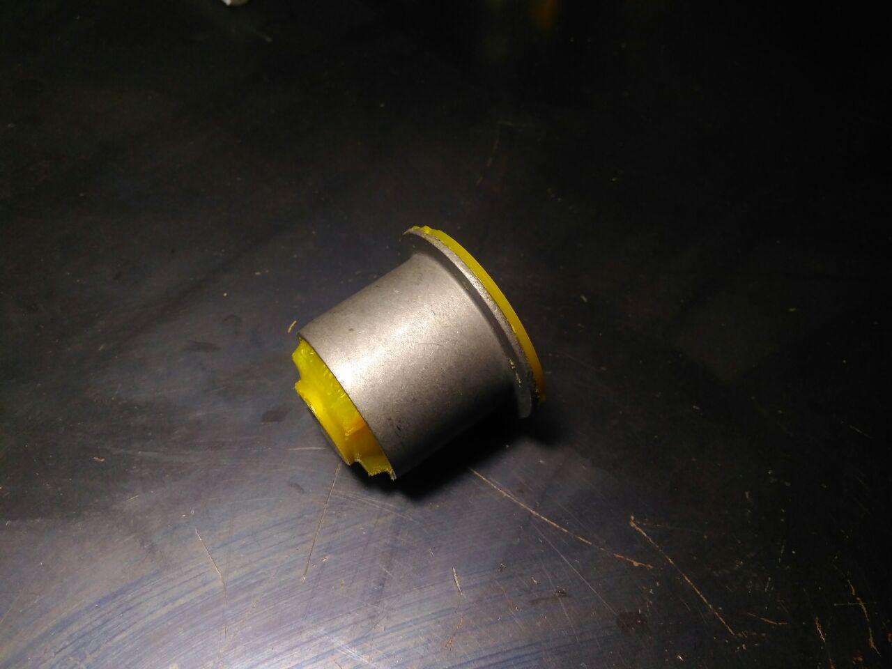

До речі кому цікаво то от, купив. Виробник Чернівці.
Виробляє в нас всього 2 фірми. В м. Шостка, і в Чернівцях, в Коровії.
