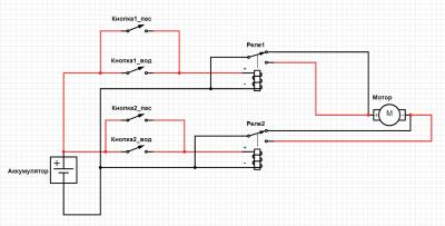

ой, я забыл вторую пару кнопок добавить... ща дорисую...

Повідомлення Nero » 20 грудня 2018, 15:38
Вот с 2мя кнопками/
Теперь по ситуации. Замыкаем "кнопку1_пас" и "кнопку2_вод". Что будет?

rerik писав:
20 грудня 2018, 15:29
Если минус моторчика сидит на корпусе, а корпус на кузове - будет жарко.
не, там 2 провода.
Re: Что будет, если подать 2 "плюса" на электромотор
Повідомлення OlegLOA » 20 грудня 2018, 16:43
20 грудня 2018, 15:30
Хм....
Схема неверная.
Релюшки вообще ничего не переключают
Если ошибиться - будут гореть либо предохранитель (которого тут на схеме нет) либо провода, аккумулятор легко сможет...
Повідомлення OlegLOA » 20 грудня 2018, 16:49
20 грудня 2018, 14:57
Я там вообще делаю через релюхи. В чём проблема. Если только 1 кнопка(у водителя) - то проблем вообще нету. А если я хочу дублирующую кнопку(у пассажира сзади), то мне было интересно или ничего не случится если я нажму кнопку в одну сторону, а пассажир в другую - что будет? Вроде бы ничего, но за моторчик стрёмно, решил переспросить.
Это зависит от того как это реализовано.
На рисунке кнопки пока вообще только "в одну сторону", только на замыкание, в нормальном положении разомкнуты. И контакты реле неправильно нарисованы, при переключении ничего не происходит.
По идее кнопка у тебя на три положения - вверх, вниз и промежуточное. И три контакта.
Если так - в таких простых схемах просто запараллеливание сделает "бабах" если один нажмет вверх другой вниз
Надо предусмотреть "защиту от дурака"
Повідомлення Pan1sh3r » 20 грудня 2018, 16:54
OlegLOA писав:
Типу він натиснув відкрити і спрацьовує ще одне реле, яке розмикає ланцюг пасажира, і щоб він не тиснув - не запрацює?
Повідомлення Nero » 20 грудня 2018, 16:57
OlegLOA писав:
Хм....
Схема неверная.
почему неверная? Таки да, неправильно нарисовал подключение реле...
Релюшки переключают. Пока обмотка не включена - подаётся минус на провод мотора. Как только вклбючаем обмотку - он подаст плюс на тот же провод моторчика.
Повідомлення KVadik » 20 грудня 2018, 17:01
Ничего не будет, между двумя "плюсами" разность потенциалов "0". Тут о другом думать надо, чтобы не подать "+" и "-" одновременно в одну точку, т.е. не закоротить питание.
Повідомлення Nero » 20 грудня 2018, 17:01
OlegLOA писав:
Ну я не нашёл на том сайте 3 позиционную кнопку))) поэтому рисовал так.
А как эту защиту от дурака сделать?
Повідомлення KVadik » 20 грудня 2018, 17:05
Вот с 2мя кнопками/
схема правильная. ничего не будет
