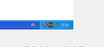

Сканер Mustek 1200 ub plus подключение по USB. Прекрасно знаю что выше ОСь чем ХР он работать не будет.
Одолжил у знакомого, рабочий 100%. Есть у меня для старых целей отдельно материнская плата с жестким диском где уже стоит Win XP.
Скачал драйвера на сканер, установил, но что то работать не хочет. В панели быстрого запуска где часы, иконка зачёркнута крестиком, якобы устройства нет в компьютере. В диспетчере задач никакого сканера не видно. Aida64 также не видит никакого устройства.
Я уже подумал что сканеру крышка, но нет, взял ещё один такой же точно, один в один, и ситуация такая же.
Думал может у меня корявая Win XP, там сборка какая та пиратка CHIP с всеми темами, наворотами и т.д
На своём компе установил VirtulBOX, скачал с инета чистую Windows XP Professional SP3 c ключем активации, создал виртуальную машину и удачно установил эту ХРишку.
Ситуация с сканером в ней точно такая же.
Может что я не так установил ? Хотя на данный сканер где драйвера не качал, они одинаковые.
Может драйвера не правильно всё таки установил ? или нужна какая та программа отдельно для пользования сканером ?
Я не в теме так как в жизни даже принтером не пользовался, а таким точно сканером пользовался ещё очень давно, а весь софт наверное ставил с диска родным которым сейчас не располагаю.

Если сканер рабочий и шнур тоже целый, то он под любой версией windows должен определятся, просто в более старших как неизвестное устройство, если этого не происходит значит или кабель перебитый или сам сканер нерабочий.

mustek 1200 ub plus
кабель не отстёгивается, с фильтром.

в Win 7 что то видит при автоматической настройки\определения "не удалось установить устройство"
а в ХР он помоему даже ничего и не ищет при подключении к USB

Проблема в неисправнисти сканера или кабеля, исключено, так как я выше написал что взял ещё один такой точно и тоже 100% исправный.

Подключаешь надеюсь не в гнезда на передней панели?andrey_mix1982 писав: ↑04 червня 2020, 20:51Проблема в неисправнисти сканера или кабеля, исключено, так как я выше написал что взял ещё один такой точно и тоже 100% исправный.

VueScan не нашел сканер в компьютере.
Кароче говоря я так понял что драйвера на него не стали. Хотя я скачал точно по модели. Пробовал на разных машинах, и подключал оба сканера.
Вот как плохо когда нету оригинального диска который шел вместе с сканером. Когда то давно я имея тот диск вообще не встретил заморочек. Даже без интернета всё работало и не помню что бы была такая проблема с установкой сканера.
