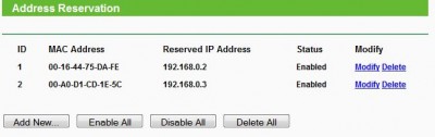

Ну а что ты там писал про привязку по МАКу на роутере? может быть, в этом дело? тогда именно так и будет - "родной" прописанный мак будет получать интернет, а клиентский не будет.
И, кстати, некоторым роутерам "не нравится" если перетыкаешь кабель одного и того же порта то в один комп то в другой. Глюк какой-то, но... Для чистоты эксперимента не мешало бы роутер перегрузить :)

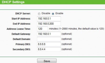

вот і доказ що проблема не в осіSTREPS писав:поставил на "пациента" 7ку
фото с автоматом ... вводом айпи...

переименую тему в сеть :)nikalajka писав:вот і доказ що проблема не в осіSTREPS писав:поставил на "пациента" 7ку

вот здесь как понимаю прописан "родной" комп но нет "клиентского"STREPS писав:роутер
Остальные настройки неизвестны
Или сюда же прописать мак клиентского, или вообще эту резервацию отключить...
клиентский по прежнему не получает автоматом адреса в нужном диапазоне, какой интернет..
