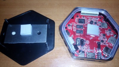

Допоможіть з охолодженням тв боксу Sunvell T95Z. Можливо за невелику плату. Вислухаю всі пропозиції

Так а в чем суть вопроса? Можно дыру сделать и маленький куллер добавить. Если колхоза не бояться)
Re: Допоможіть з охолодженням тв боксу
Повідомлення OlegLOA » 24 грудня 2019, 00:16
Та пластина что на крышке слева - это так и было "с завода"? Или уже "колхоз"?
Просто праздник безграмотности какой-то.
Толстая прокладка, маленькая площадь контакта с радиатором... эффективность такого охлаждения близка к 0.
Самое простое - действительно кулер присобачить если места по толщине достаточно. Цель - по центру
В идеале было бы поменять тот ребристый радиатор по центру на бОльший по площади. Но он похоже на клею, так что... лучше не надо... чтоб новый бокс не покупать

а он таки сильно греется и это в чем то проявляется ? или просто решил, что его надо дополнительно охладить?
(просто на практике бывают такие клиенты , которые считают , что им нужно дополнительное охлаждение там где его не нужно ...)
температура около 75 градусов при просмотре фильмов Full HD

и как при этом ведет себя девайс? зависает , перезагружается , лагает?
чем измерял 75 градусов?

Самое простое добавить толстую метал. пластину и уменьшить эпичную толщину теплопроводящих прокладок. Этого должно хватить. С куллером я бы не заморачивался по той при чине что все маленькие куллера сильно шумят, да и дыры и питалово надо колхозить

Под радиатором сейчас рассмотрел, похоже любимая китайская терможвачка, похожая больше на резину чем на термопроводящий интерфейс. Её заменить на норм термопасту.
Останє AIDA 64, CPUTemp. В простої температура більше 53 градуси не піднімається. При проігрувані фільмів онлай чи флешку можуть бути зависання і до 10 секунд та сам бокс гаряченький.
