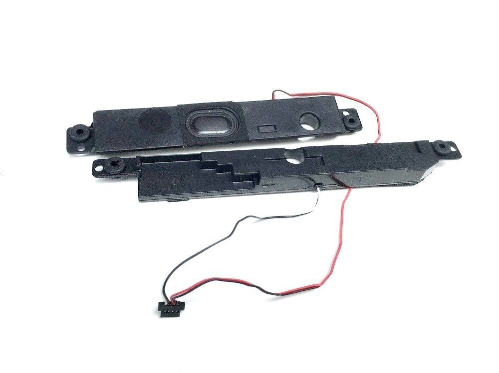

ноут Lenovo IdeaPad Z710 , на ровном месте начали дребезжать
динамики. бесит до ужаса. в наушниках все нормально.
есть какие то решения? может кто из сервиса что подскажет.
заодно и чистку ноута , замену термопасты бы сделал.

Або щось до мембрани потрапило, або динамік під заміну.

навряд ли мой случай. сперва подумал тоже что драйвера слетели.
но в наушниках звук чистый. даже на полной громкости.
мусор тоже навряд ли попал туда, ячейки на сеточке очень
маленькие.
скорее всего как писали выше, динамик под замену. нужно разбирать ноут,
а сам побаиваюсь. очень много мелких деталей и разъемов.

Этот ноут ещё с тех которые не очень стремно разбирать и полная разборка не требуется.
Тебе надо снять рамку вокруг клавиатуры к ней крепятся динамики. тут на видео с 1.36 показывают как её снять, ничего сложного в принципе. Сами динамики там идут в пластиковом корпусе чтоб добиться более глубоко звука, может быть что виновник хрипов даже не сам динамик, а корпус который расклеился или динамик от него отошел. Разбери глянь, если динамик поврежден ищи на разборках он дорого стоить точно не должен.

Если часто большую громкость включали то вполне могли динамики устать ... .
Также проблема может быть связана с выходным конденсатором или конденсаторами питания ... .
Динамик найдёте скорее только с разборки и тоже с неизвестным запасом прочности ... .
Могут и вообще не динамики дребезжать ... .

разобрал. давно не мудохался с мелкими деталями.
грязи на динамиках было прилично. ну и как ожидалось
динамики на замену, правый мембрана порвана полностью.
левый немного надорвана. странно , но громко звук практически не включал.
заодно и от пыли , грязи прочистил ноут.
жаль не было в закромах термопасты, нужно уже менять.
всех благодарю. буду искать динамики под замену.

Могло и не быть большой громкости -- часто попадаются материалы , которые явно не способны прожить долго и сами по себе от кислорода/углерода и пр. разрушаются . И особенно это касается новых динамиков , материалы под которые производители не шибко тратятся чтоб тестировать .
И очень много таких динамиков . Есть ли смысл на именно такие менять ... я бы поостерёгся ... .

ну по любому менять нужно. ноут смотреть и слушать практически невозможно.
завтра пойду по магазинам, куплю дешёвые колонки, но это так на время.
искал динамики, и к удивлению их практически нет
и олх и ибей и алиэкспрес. нигде нет ни новых ни беушных.
так что бум искать...
Господи, храни Украину.
Re: Lenovo IdeaPad Z710 начали дребезжать динамики
Повідомлення TAZIT » 13 вересня 2019, 21:13
Динамиков нет ... по известной уже причине ... . Разве похожие пристроить ... .
Колонки -- лучше сразу с Блутузом ... без других вариантов на время ... .
