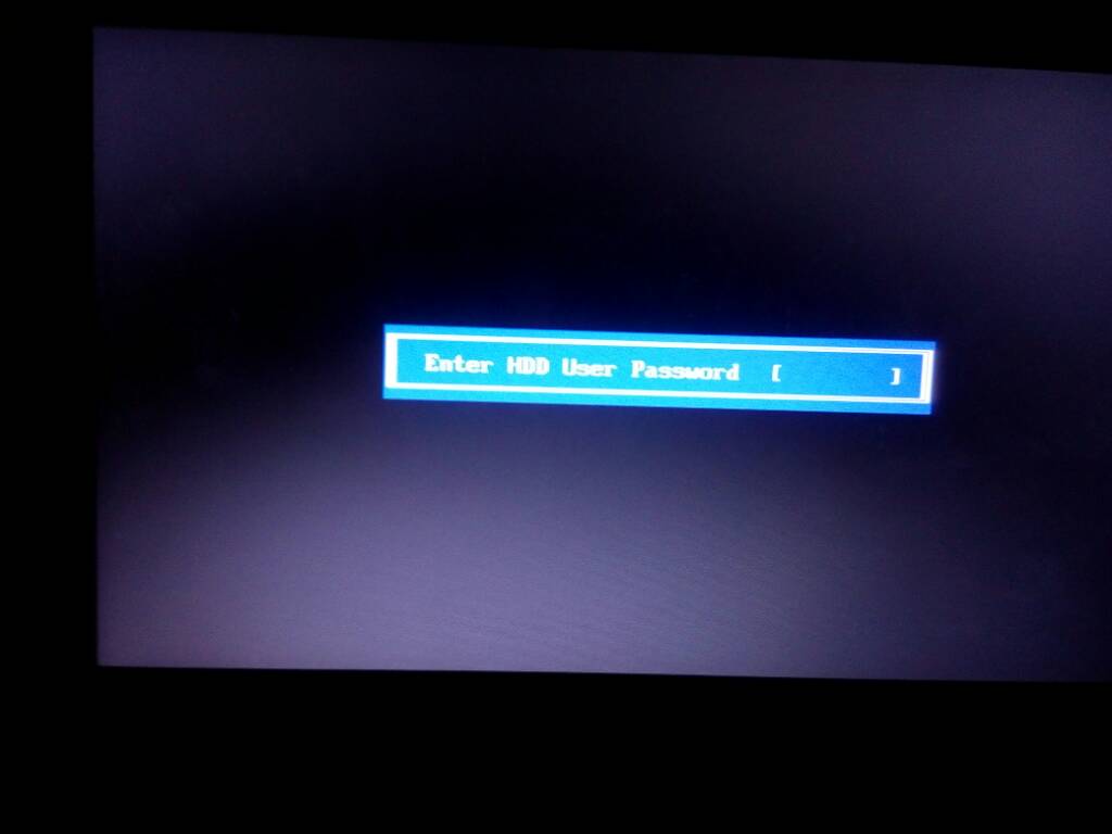

Така от цікава ситуація
Раніше був поставлений пароль, його потім зняв, але появився пароль на HDD, його зняти ніяк не можу, пробую змінити, теж не можу
При вході в біос змінився , а на hdd ні
При включенні просить hdd, в біосі інший
Питання як його зняти, кидаю фото де міняв, там вже перепробував все шо міг, срочно треба зняти, в паролі присутня клавіша яка почала сильно глючити

если помнишь пароль то пока не поздно - скинь его!
если не помнишь... то скинуть его можно полным уничтожением инфы на диске...

Як скинути?????..пароль скидував так , увів його, після того як пише увести новий просто нажимав ESC, але появився пароль на hdd, він так не знімається

Может вместо ESC надо нажать Enter?

Так вот пункт (Set HDD password) становится недоступным (то есть пароль с жёсткого диска снять становится невозможным), если при снятии всех паролей, соблюдалась неправильная последовательность.
Чтобы исправить ситуацию, повторно устанавливите пароли на все пункты меню.
http://www.mirpu.ru/hdd/72-standardshdd/141-hhd.html

Sysadmin, Пробував
Мастер, дякую за ссилку, завтра спробую

а изменить HDD Password is Frozen на другое дает?
(ОН ЗАМОРОЖЕН , надо его разморозить!)

Верхні 3 да, заморожені
На компі з подібним стикався, але давно....там якось зробив, тут відчуваю себе блондінкою
