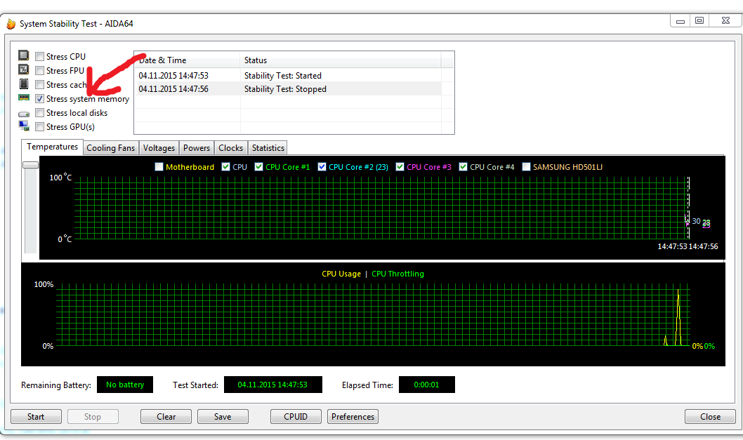

Видяху надо тестить
Есть такая прога Video Memory stress Test
Если что, могу на почту сбросить.
И ещё в АИДЕ есть стрес тесты видеокарты и прочего железа.

kol писав:На данный момент мне надо снять подозрение с памяти. Если не память, то как-то разберусь. Если память, то надо по-быстрому вернуть по гарантии
Там вродь у них неделя на возврат даёться.
MemTest86 довольно надёжная утилита и никогда не подводила.
Но вот в Аиде 64 тоже есть стрес тесты. Можно попробовать там ОЗУ поганять.
