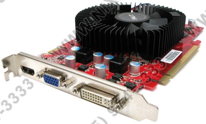

Є в наявності два відеовихода AGP, один із інтегрованої карти (256 мб), інший із GeForce 9600gt (512мб), відповідно до них підключив обидва монітори, перший це старенький ламповий ProVista 14, другий LG w1941s.

гм, а зачем Вам вообще интегрированная карта, если у GeForce 9600gt две головы? *wtf*

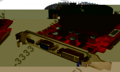

Тому що обидва монітори підключаються тільки через AGP. А на відяхі є тільки один вихід AGP.
geforce 9600 gt palit

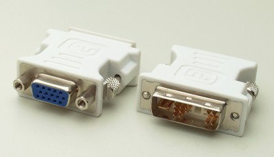

Мається на увазі VGA? А не простіше підключити другий монітор також в 9600 через перехідник DVI-VGA?

AGP это вот: Зображення
А на карте у Вас вижу VGA, DVI и HDMI. Есть переходники DVI<->HDMI и VGA<->DVI
