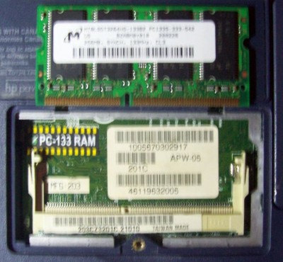

ноут работает от 128 (кажется своей) памяти. есть слот (фото). добавляю память и он не включается.
память рабочая. до этого хозяин ноута пробовал другую память - тоже не работала.
я думаю или нужна память с другими характеристиками или в ноуте проблема. :?

Повідомлень: 9863
Re: память к старому ноуту.
Повідомлення KVadik » 14 листопада 2013, 14:02
попробуй не добавить, а заменить

KVadik писав:попробуй не добавить, а заменить
тогда придется ноут полностью разбирать *scratch*

STREPS писав:тогда придется ноут полностью разбирать *scratch*
Разве? Странно, никогда такого не встречал чтобы только одну планку можно было снять просто, а вторую - разбирать ноут. :shock:

Повідомлення STREPS » 14 листопада 2013, 15:52
так вон , на фото видно что лючок только под одну планку. второй лючок под модем. родная память может вообще впаяна в мамку.

Повідомлення STREPS » 14 листопада 2013, 16:37
гнездо памяти №1 находится с другой стороны мамки. под клавиатурой.
если в него ставить любую из трех планок памяти - включается и работает.
если память(любую из трех) добавлять в гнездо №2 включается, светится. через пару сек выкл вентилятор и винда не грузится.
видимо шайтан поселился в гнезде №2 :(
