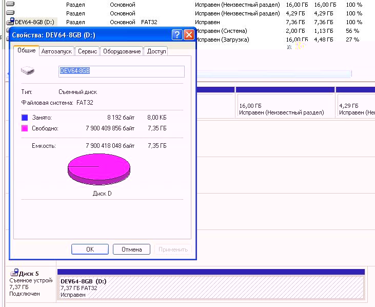

Флешка "восстановлена" (наконец) ! Сорри , не было много времени ... .
Чип контроллёра IDE 5019SN на самом деле аналог AU 6989 от Alcor ... .
Объём 8 ГБ вполне соответствует ожидаемому для чипа памяти (AATS6T2J0641XXX) (про что я говорил уже одному человеку) и соответствующих де факто обозначений на типы памяти (64 Гигабита одноканальная) .. . Хотя конечно кто её изготовил - загадка ... , но откликается и функционирует как стандартная память от ТОШИБА ... . Посему 8 ГБ полагаю необходмо и достаточно ... .
Как флеха себя ведёт уже её владелец пусть отпишет ... . На флешке создана папка со скрином что и здесь выложу и утилита (в папке с сопутствующими) которой она восстановлена , которые владельцу советую запаковать в ЗИП и залить в какое нибудь ОБЛАКО для хранения на всякий случай ... ! :!:
Изначально на флешке было КАККОе-то подобие таблицы разделов с типом "ff" (помеченные плохие блоки от XENIX для ExFAT) с четырьмя разделами ... , которые ни одна из операционных систем не понимает что с ними делать стандартными средствами ... . Если коротко - контроллёр не разрешал на память писать ничего любыми обычными командами ... .
Если я до утра узнаю куда и как передать флешку ... то дизель воссоединится с ней уже завтра ... . *hi*
Скрин работающей в системе флешки и на ней же и записанный и выложенный в форум как приложение к этому посту .

Повідомлення German » 31 жовтня 2014, 19:38
TAZIT писав:dizel-x !!!
Объём 8 ГБ вполне соответствует ожидаемому для чипа памяти (AATS6T2J0641XXX) (про что я говорил уже одному человеку) и соответствующих де факто обозначений на типы памяти .. . Хотя конечно кто её изготовил - загадка ... , но откликается и функционирует как стандартная память от ТОШИБА ... . Посему 8 ГБ полагаю необходмо и достаточно ... .
Изначально на флешке было КАККОе-то подобие таблицы разделов с типом "ff" (помеченные рлохие блоки от XENIX для ExFAT) с четырьмя разделами ... , которые ни одна из операционных систем не понимает что с ними делать стандартными средствами ... . Если коротко - контроллёр не разрешал на память писать ничего любыми обычными командами ... .

Повідомлення Master » 31 жовтня 2014, 20:14
была 64 ? (или не была?...)
стала 8....
ну хорошо что не 4...
а то работа стоила бы больше чем флешка!

Повідомлення German » 31 жовтня 2014, 20:24
Master писав:была 64 ? (или не была?...)
стала 8....
Изначально было ясно, что она не была 64, а значительно меньше - потому и слетела. Китай же :D
