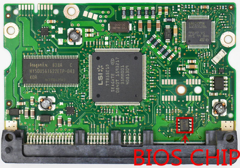

Продавцы плат сигейтов на алиекспресе пишут что нужно обязательно перепаивать чип с биосом с оригинальной платы, возможно в нем хранятся все таблицы, вот пример фото этой платы от продавца
Как вариант. Но это уже за пределами возможностей рядового юзера.
продавцы с алиэкспресса - самый надежный источник технической информации :)
Есть платы сигейтов без такого чипа :) (изначально)
Ну и на всякий случай.
Я с самого начала - про то что менять контроллер (плату) у винта имеет смысл если есть явные признаки того что он сгорел, например дырка в чипе и в плате :)
Если дырка только в чипе, может имеет смысл заменить чип... Если просто "виснет" или как-то по другому не работает - сначала нужно выяснить в чем проблема.
Если не читается служебная информация с блинов - замена контроллера не поможет, независимо от того, что на нем перепаивать...
