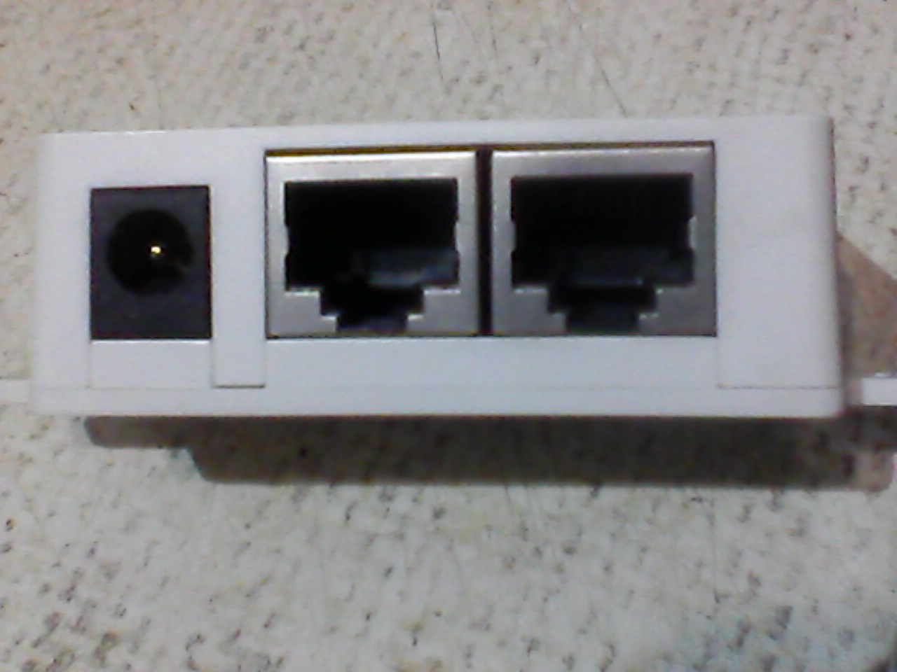

Мне, например, было сильно проще с этим PoE. У меня кабель с интернетом шел от входной двери через всю квартиру к компьютеру в одной из комнат, там же жил роутер. Когда-то был ремонт и кабель спрятали. Сегодня решил перенести роутер, нашел где кабель проходит через холл, вытащил его, разрезал и обжал, конец от входа воткнул в ван порт, конец от компа в лан и по нему же пустил питание (блок питания роутера остался в той же розетке где и был). Настолько улучшения связи по всей квартире даже не ожидал.

я чёт думал, что POE предусматривает питаниие без этих переходников-сплиттеров(само берёт с езернет разъёма)
Если роутер понятливый только … то одним переходником и может быть меньше … .
Одно замечание : кабель должен быть медный … !

Ну это не совсем poe. Это просто позволяет использовать под питание пары не задействованные в передаче езернета (100 мегабит использует 2 пары из 4) Настоящий PoE это "питание поверх езернета", т.е. по тем же проводам где и информация.
А взял на АлиЭкспресс. Но у нас наверняка тоже есть. Надо у тех кто камеры видеонаблюдения продает смотреть.
Можно ещё роутер с настоящим PoE взять и PoE блок питания к нему, вроде у микротиков есть.
Те кто эти камери ставят видел что режут кабель и делают как вы и описали … с теми же мотивациями .
Переходники подобные лучше всего брать именно под POE . А то другие махинации могут палить сетевые изоляторы … если таки использовать попарно .
На самом деле между парами должно быть подано питание . Причём не обязательно даже и именно теми , которые под POE , но с головой разумеется .
Если роутер не под гарантией/пломбами … то под POE его можно переделать также .
