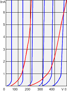

Есть варисторы которые больше похожи на диодные стабилитроны чем они сами ... .
