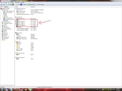

Є проц Q9450. Охлад- Noctua. Чи це проблема в такому розходженні температур?

Относительно нормально, причина - неравномерно нанесенный припой под крышкой цп либо плохо откалиброванные датчики.
К примеру на моем i5 2500K разница достигала 4-5 градусов.

Тобто змінити нічого не можна, але жити з цим теж можна?Игорь В. писав:Относительно нормально, причина - неравномерно нанесенный припой под крышкой цп либо плохо откалиброванные датчики.
Якщо пасту свіжу рівномірно нанести щось може змінитися?

То розподіл температури всередині , розподіл пасти зовні мало допоможе ... !

Жить можно, смена пасты на разницу температур по ядрам особо не повлияет.bandera77 писав: Тобто змінити нічого не можна, але жити з цим теж можна?
