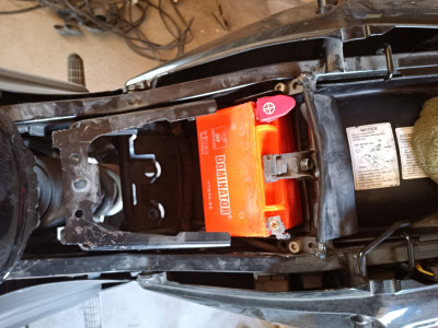

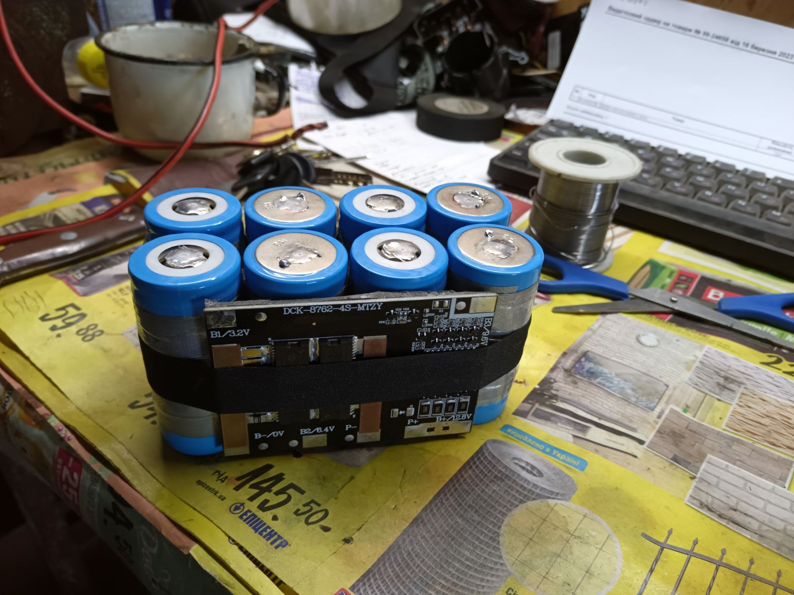

Решил поделиться последней самоделкой для мотоцикла. В прошлом сезоне приказал долго жить родной кислотный аккум, а купленный взамен "китаец" не протянул и 2-х месяцев. Также недавние перебои с электричеством подтолкнули к более глубокому изучению вопросов, связанных с аккумуляторами, платами BMS, режимами заряда и разряда различных типов батарей. Просмотрев несколько видосиков на ютубе, принял решение собрать стартерную батарею на 8-ми литий-железо-фосфатных элементах 32700 ёмкостью 6Ач каждый.
До конца не было полной уверенности в том, что БМС-ка не будет уходить в защиту при работе стартера. Во всех видео подобные сборки тестировали на малокубатурных скутерах или мотоциклах, а у меня всё-таки 600 кубов и 4 цилиндра. Но решил рискнуть.
Были приобретены 8 новых элементов 32700 по 6Ач (1626 грн) и стартерная плата БМС (544 грн).

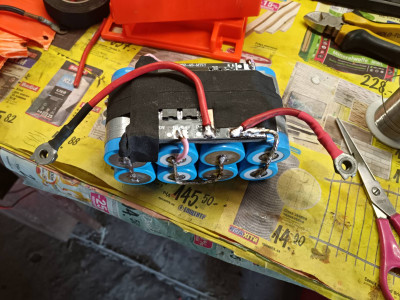

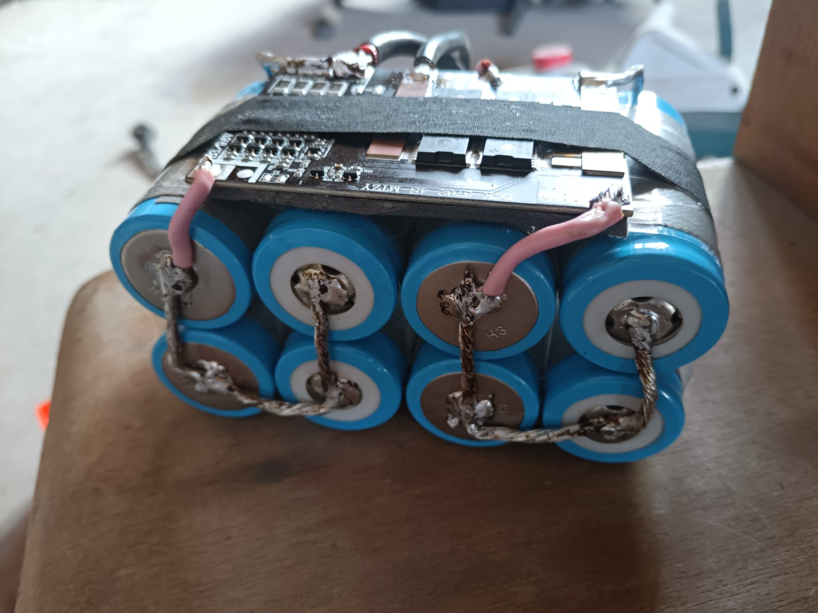

Задумывался о покупке приблуды для точечной сварки никелевых пластин с элементами, но решил пойти путём пайки. В первом случае исключается опасность перегрева элементов, но значительно повышается внутреннее сопротивление батареи из-за малой площади контакта и сечения пластин. Во втором случае всё наоборот. Но 100Вт паяльник с очень массивным жалом в сочетании с легкоплавким припоем и прямыми руками решает вопрос с нагревом элементов (время пайки занимало доли секунды).
Выкладывать схему соединений, процесс пайки, разборки старого аккума и т.д. не вижу смысла, т.к. этого добра полно в ютубе.

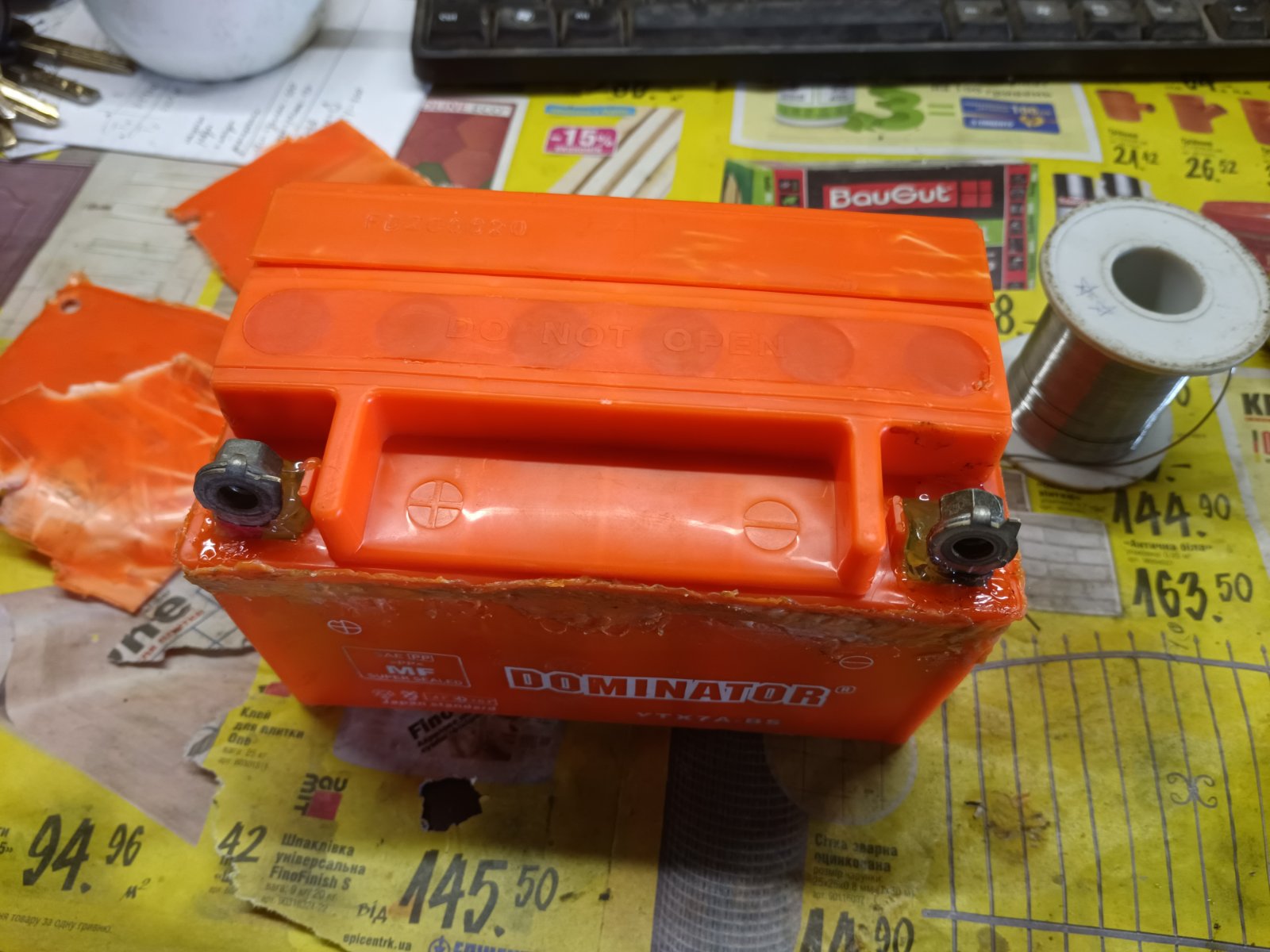

В заключение скажу, что всё получилось, результатом очень доволен, стартер крутит так бодро, как будто напряжение вовсе не просаживается. Ну и новая батарея собрана в теле старого умершего "китайца" и внешне мало чем отличается от своих "кислотных братьев", кроме ёмкости в 12Ач вместо 7-ми, в среднем в 5 раз большим сроком службы, гораздо меньшей массой и большей безопасностью эксплуатации.
