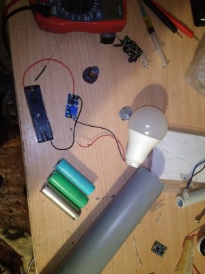

В эпоху глобальной пандемии решил сделать себе автономную лампочку. Мало ли что.........
Да и когда делаешь что-то своими руками, это само по себе увлекательно и в изделие вносит что-то воодушевлённое.
Стандартная светодиодная LED лампочка 7 ватт 220 вольт, под стандартный цоколь Е27.

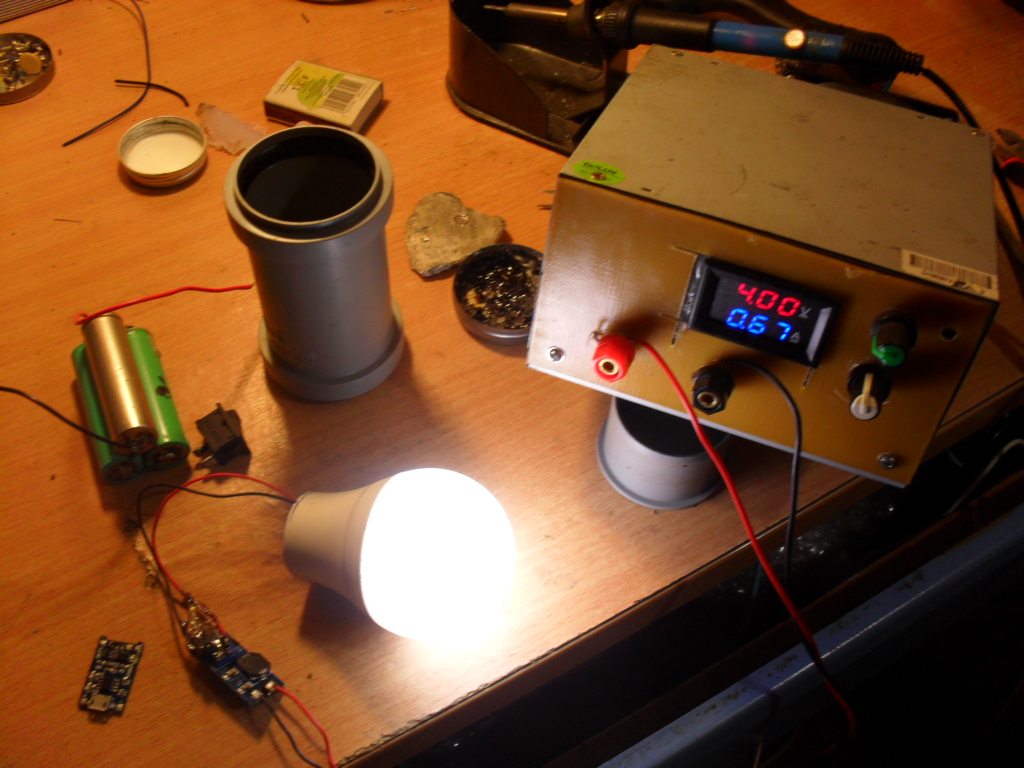

Были перепаяны светодиоды с последовательного в параллельное включение из расчёта что теперь лампочка будет потреблять 18 вольт.
Были применены 3шт аккумуляторов 18650. Б\у но ещё с приличной емкостью. Также использован повышающий преобразователь с 3.7 до 18 вольт. Потребление от аккумуляторов около 650 мА. У меня при такой работе заряда хватило на всю ночь.

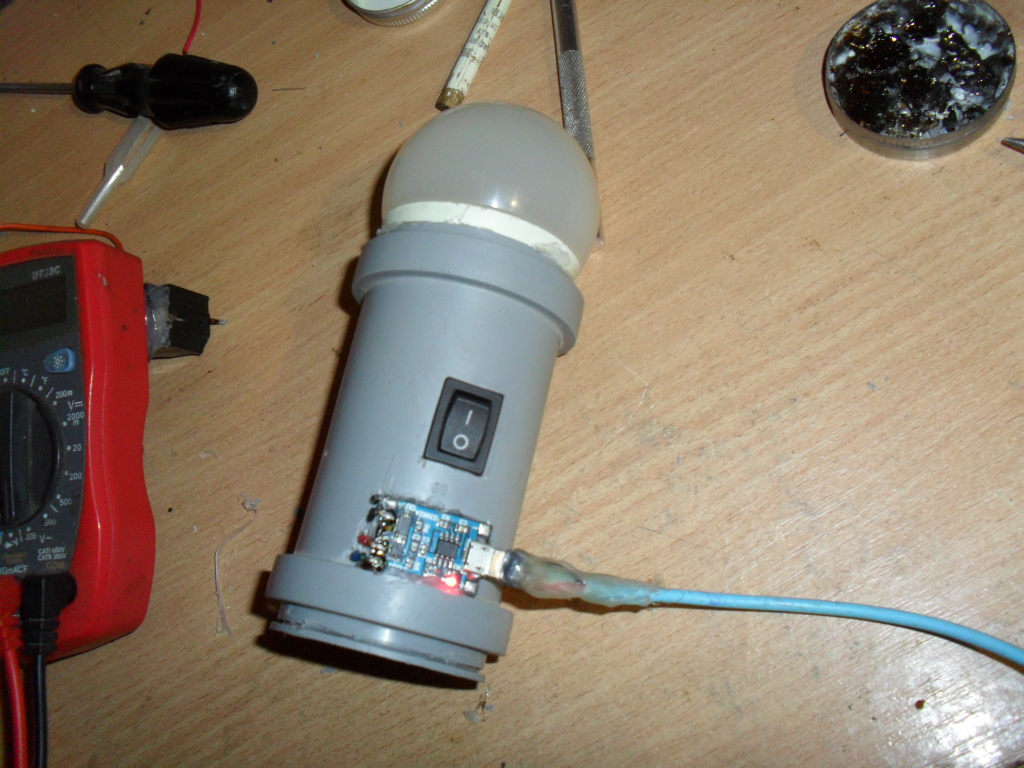

Всё это дело заряжается через стандартную зарядку от мобилки, то есть через mini USB контроллера заряда.
Под корпус применил ПВХ трубу. Вышло удобно и просто в исполнении, без заморочек.

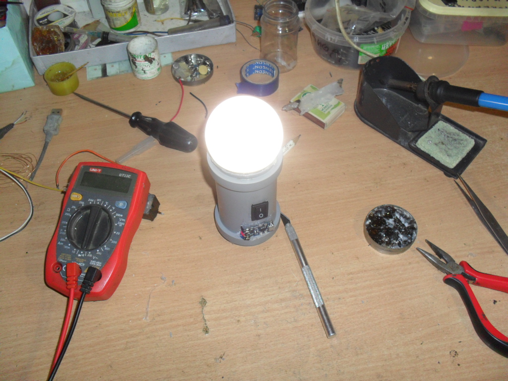

Светит на порядок ярче чем на фото, так-как у меня над рабочим местом хорошее освещение.

Параллельное включение светодиодов - это нехорошо. Очень.
Но еще хуже то что светодиодам нужно не напряжение а ток. Ток нужно было ограничивать или стабилизировать.
И это несложно сделать тем модулем на 3608, путем его переделки.
А так - светодиоды долго жить не будут, разве что при заметно заниженном выходном напряжении.
Контроллер заряда внутрь нужно было засунуть, чтоб на него что-то не попало, не замкнуло... И намного лучше использовать импульсный - на этом модуле микруха жутко греется, или нужно ток уменьшать так что заряжаться будет неоправданно долго...

Ток я ограничил само собою, сразу после преобразователя резистором. Подбирал эксперементально. Контроллер вообще не греется, я же проверил временем перед сборкой. Единственно стандартно греется алюминиевая подложка под светодиодами, как радиатор охлаждающий. Но греется не более того когда подобная лампочка работает стандартно от сети.OlegLOA писав: ↑12 квітня 2020, 22:40Параллельное включение светодиодов - это нехорошо. Очень.
Ну посмотрим ещё как будет. Оно у меня разборное и всегда смогу доработать или исправить ошибки.

Ток ограничивать резистором, имея регулируемый импульсный преобразователь... это по кр. мере странно. И сколько на нем выделяется в тепло? Треть от потребляемой энергии или половина? Для аккумуляторной схемы это неправильно. Как и экспериментально подбирать тот резистор... Напряжение на светодиоде это не константа, оно разное в зависимости от температуры светодиода и протекающего тока. Поэтому некоторое время поработает - напряжение изменится. Чтобы это компенсировать на резисторе должно падать заметное напряжение... а значит и мощность.
Повышайка на мт3608 легко переделывается в стабилизатор тока. И не надо никакого греющегося резистора.
Нужно только определить что за светодиод, какой ток ему нужен, и посчитать...
4056 в стандартном виде (выход 1а) будет очень сильно греться когда аккумулятор сильно или полностью разряжен. Настолько сильно что может поплавить пластик. Конечно если не сгорит :)

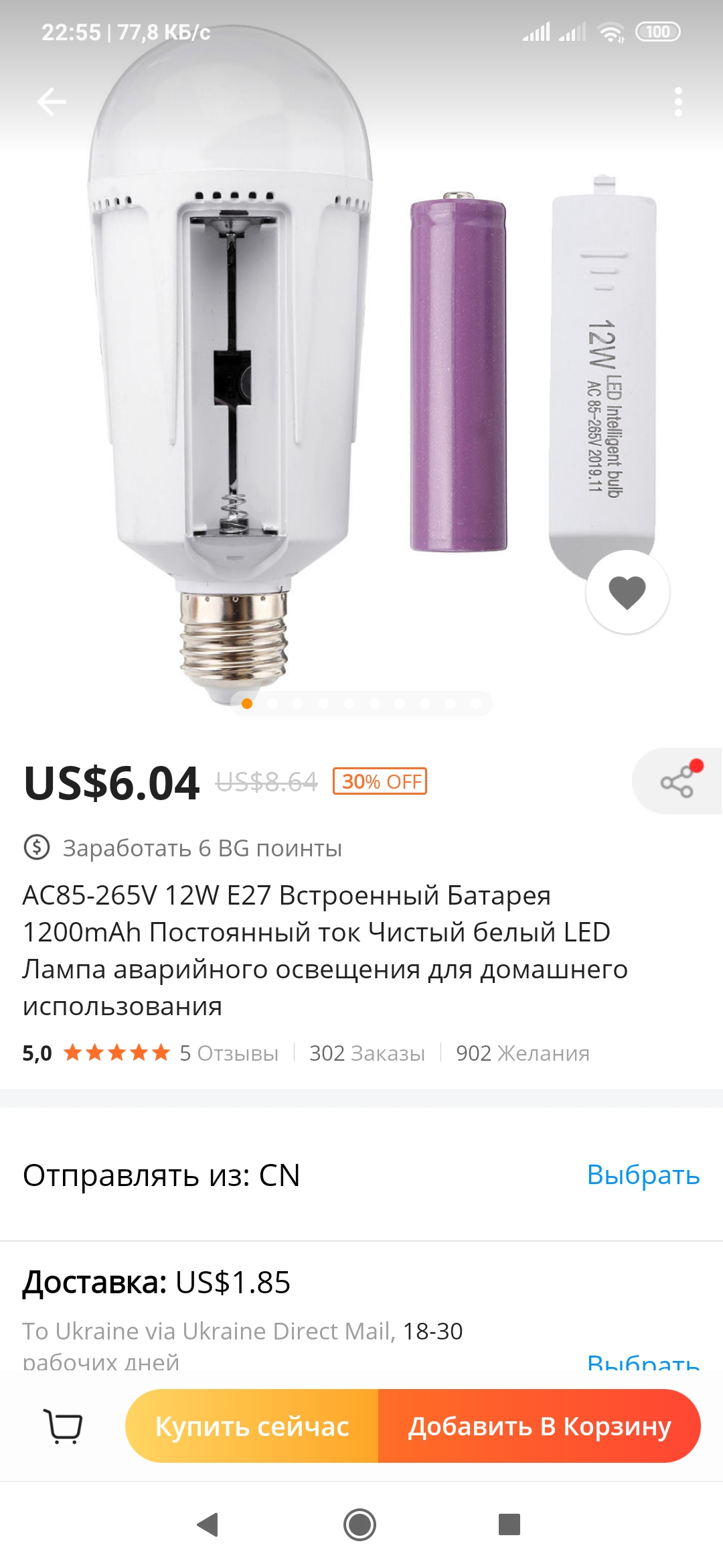

Купить - это совсем не то... Особенно если есть время, возможность, желание сделать самому...

И кстати, не 6 а почти 8 баксов (доставка почти 2) и при этом качество того аккумулятора что в комплекте под большим вопросом...
Но да, есть преимущество - оно осталось лампочкой которая вкручивается в патрон и работает или от сети или от батарейки...
