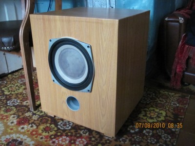

Re: Хто шарить у творенні акустики?
водостічна пластикова труба 8 чи 8,5 см діаметром, продають на Дубинській
довжину допоможе розрахувати програма bassport, там вказуєш літраж колонки, частоту налаштування, діаметр труби, тип, діаметр нч динаміка і його макс хід в мм, десь бачив в неті опис як нею користуватися, порискай в гуглі
Спасибо за быстрый ответ, такой еще вопрос, а сам выход ФИ как сделать красивым, если можно ссылки на источники, ну или пора уже своим творением, похвастатьсяPan1sh3r писав:водостічна пластикова труба 8 чи 8,5 см діаметром, продають на Дубинській
робив ще в 2010, моє перше творіння) відігрує на ура) правда вже не стирчить прокладка як на фото) але тоді не було шліфмашинки і того перед не ідеальний...
Если надо сделать угол то это тоже с трубы, то есть стыковать???
На фото 75 гдн???
