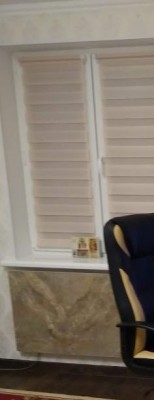

не так давно появились в продаже керамические панели обогрева
вот недавно прикупил себе несколько штук
выглядят стильно , жрут не много, просты в эксплуатации
брал в мультимедии

А греют как?
греют хорошо , я брал с небольшим запасом на 16м - 1000 квт ( в паспорте они на 20 м)
главное это климат контроль - температура выставляется с точностью до пол градуса и так и держится.

жрут не много это в сравнении с масляными (те как правило 2 квт)
ясно что законы физики никто не отменял , но эффективность от них я оценил.
там керамическая плита довольно большой площади и масса 26 Кг!
основные плюсы - простота монтажа и подключения - приятный дизайн , абсолютно не занимают места , держат заданную температуру отлично.
брал я их как уже писал выше в мультимедиа - на сайте есть все цены.
