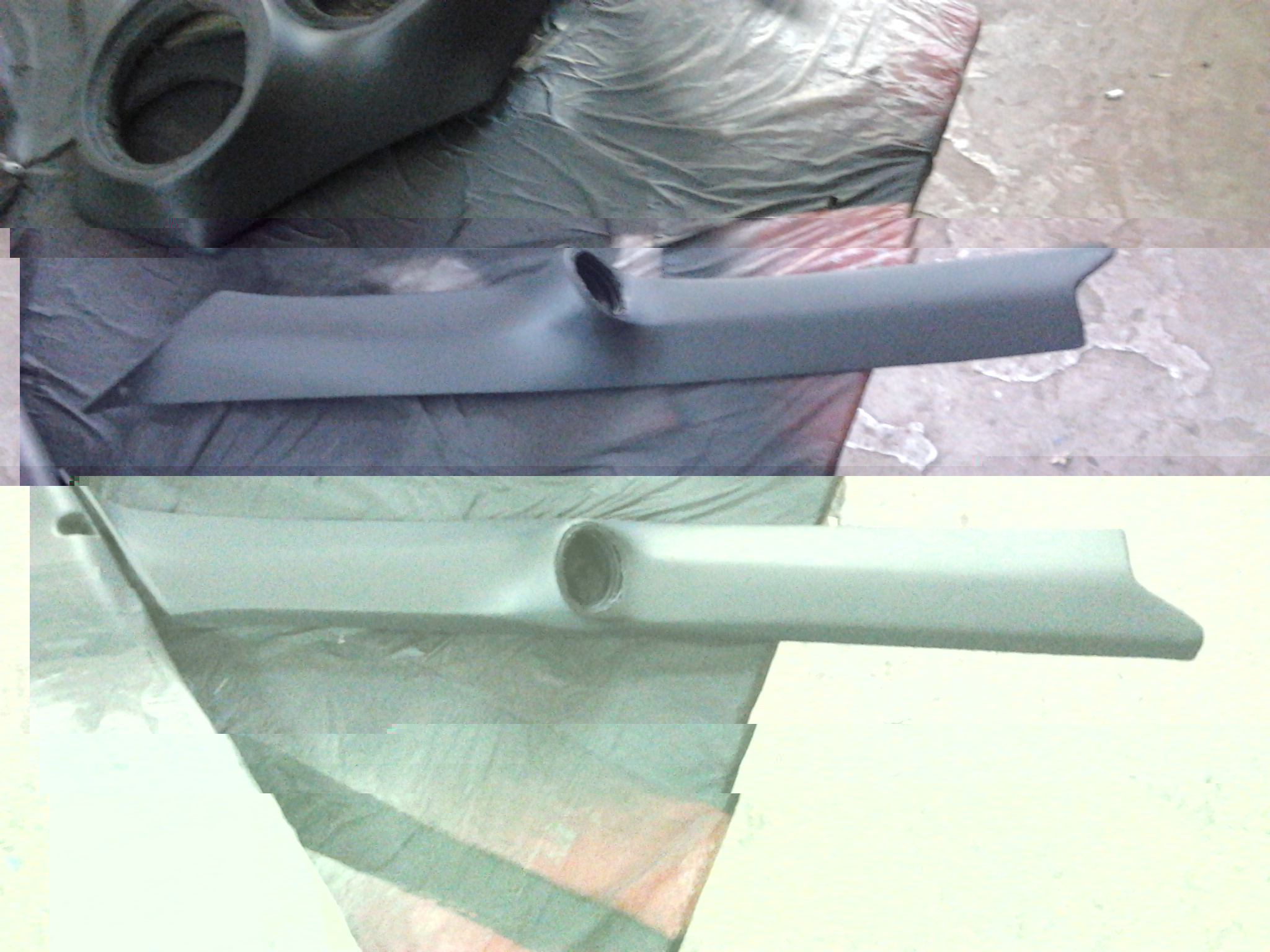

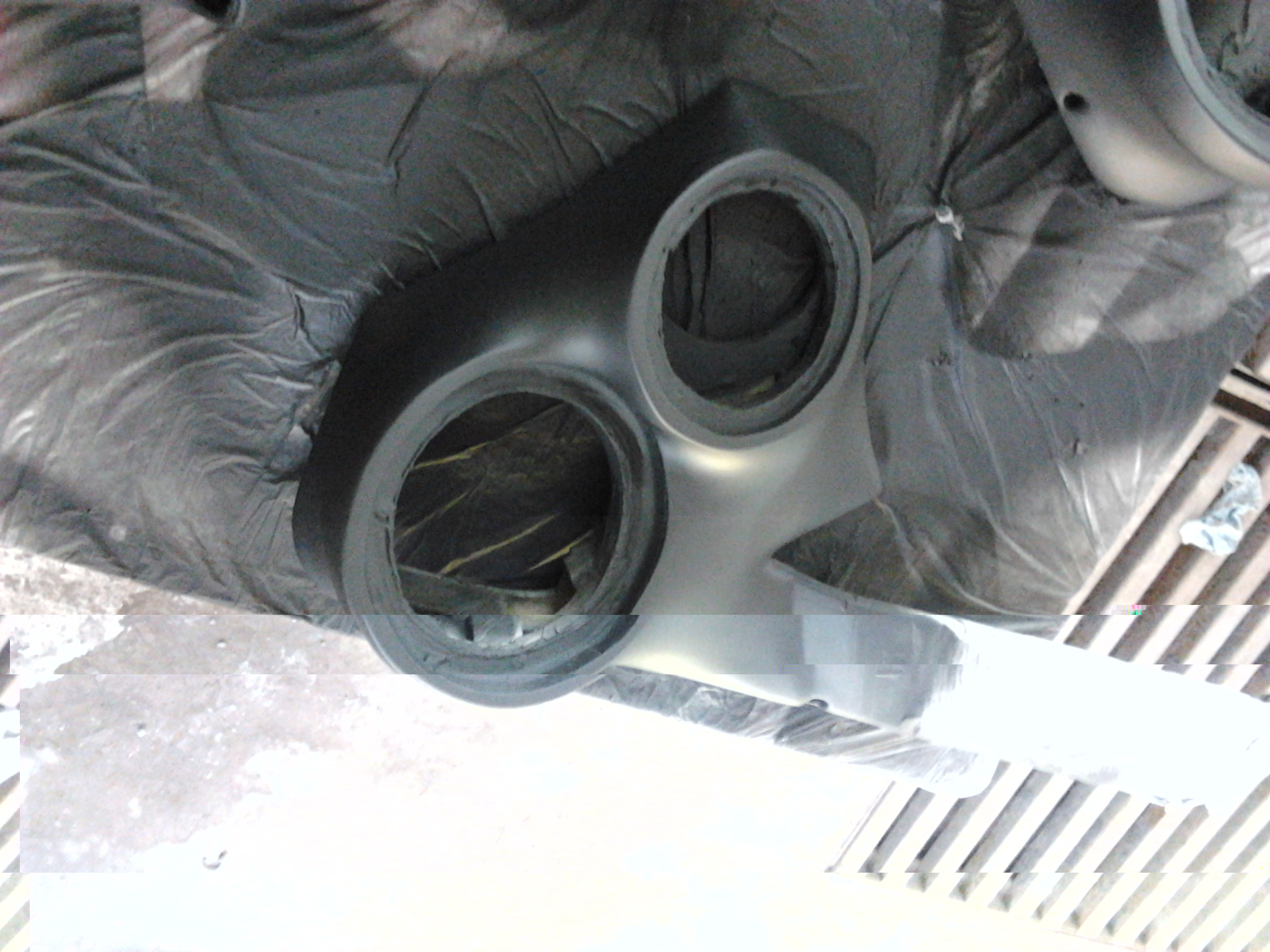

продолжу эпопею,сабвуфер это было окончание,а сначало было слово,точнее музыка,точнее подобие,замена магнитолы улучшила ситуацию но всё равно не то,динамики в дверях издавали звуки,пел метал двери обшивки и всё,что можно,вообщем какафония...купил в комфи дешевую Супру 2-х компонентную 16см дин, твитеры,кроссоверы.Начал воять подиумы,да не простые(не ищем лёгких путей)хотел замутить 3-х компонентную,но потом остановился на 2-х,верхнее место свободно :(
Сам процессс не фоткал,так как всё в эпоксидке,не до этого было.Делал с фанеры,вырезал основание,срастил с карманом, вырезал кольца,выбрал угол наклона,
у жены чулки долго выпрашивал :D обтягивал чулками конструкцию,потом мазал эпоксидкой,потом стеклоткань,потом шпатлевка с стекловолокном,потом старт шпатлевка.шкурим,грунтуем,хотел обтянуть под кожу,но передумал без шва никак,покрыл структурой черной для бамперов.Твитеры на стойки аналогично,только без стекловолокна.Потом завибрил двери,ну и установил.

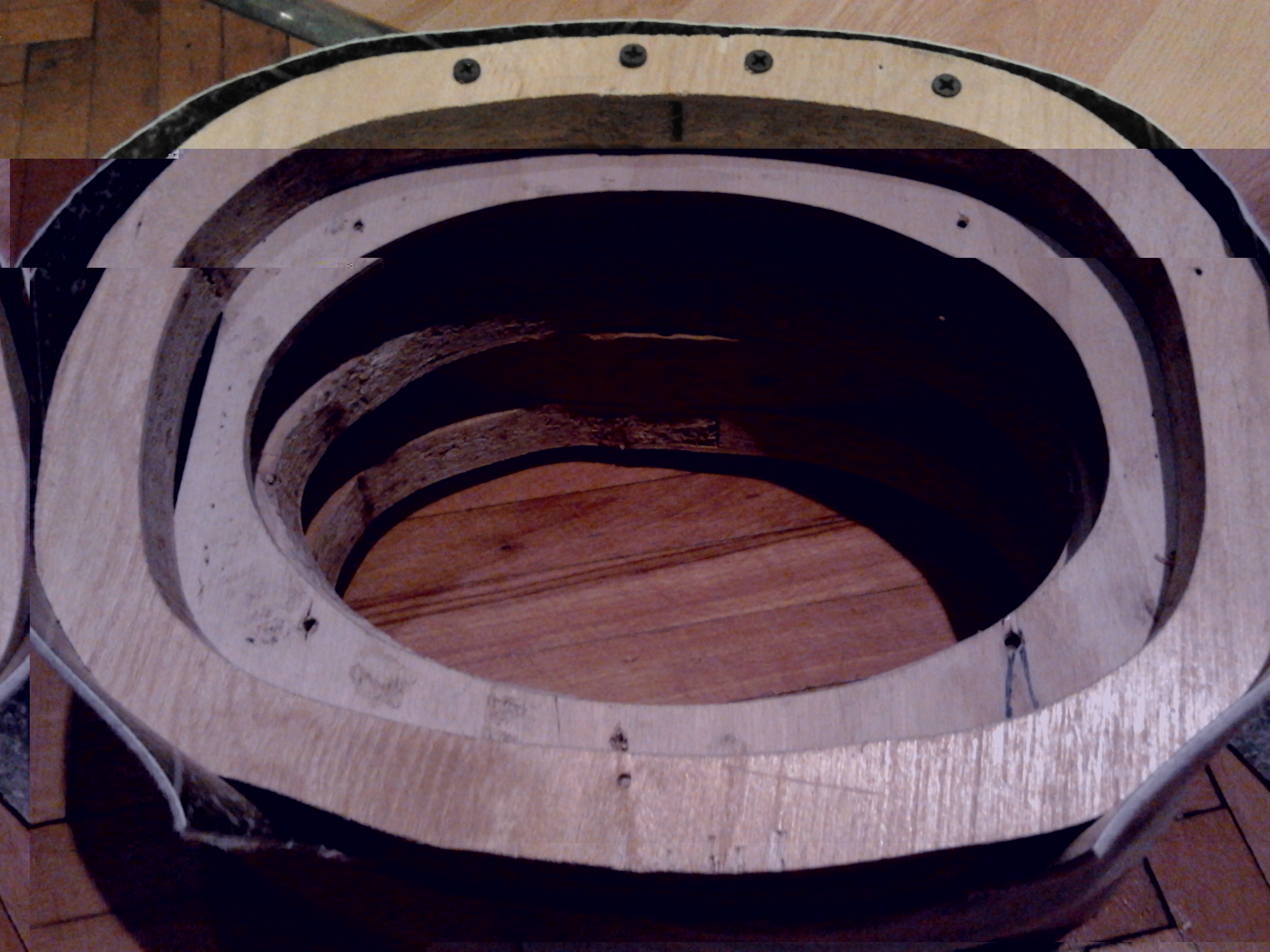

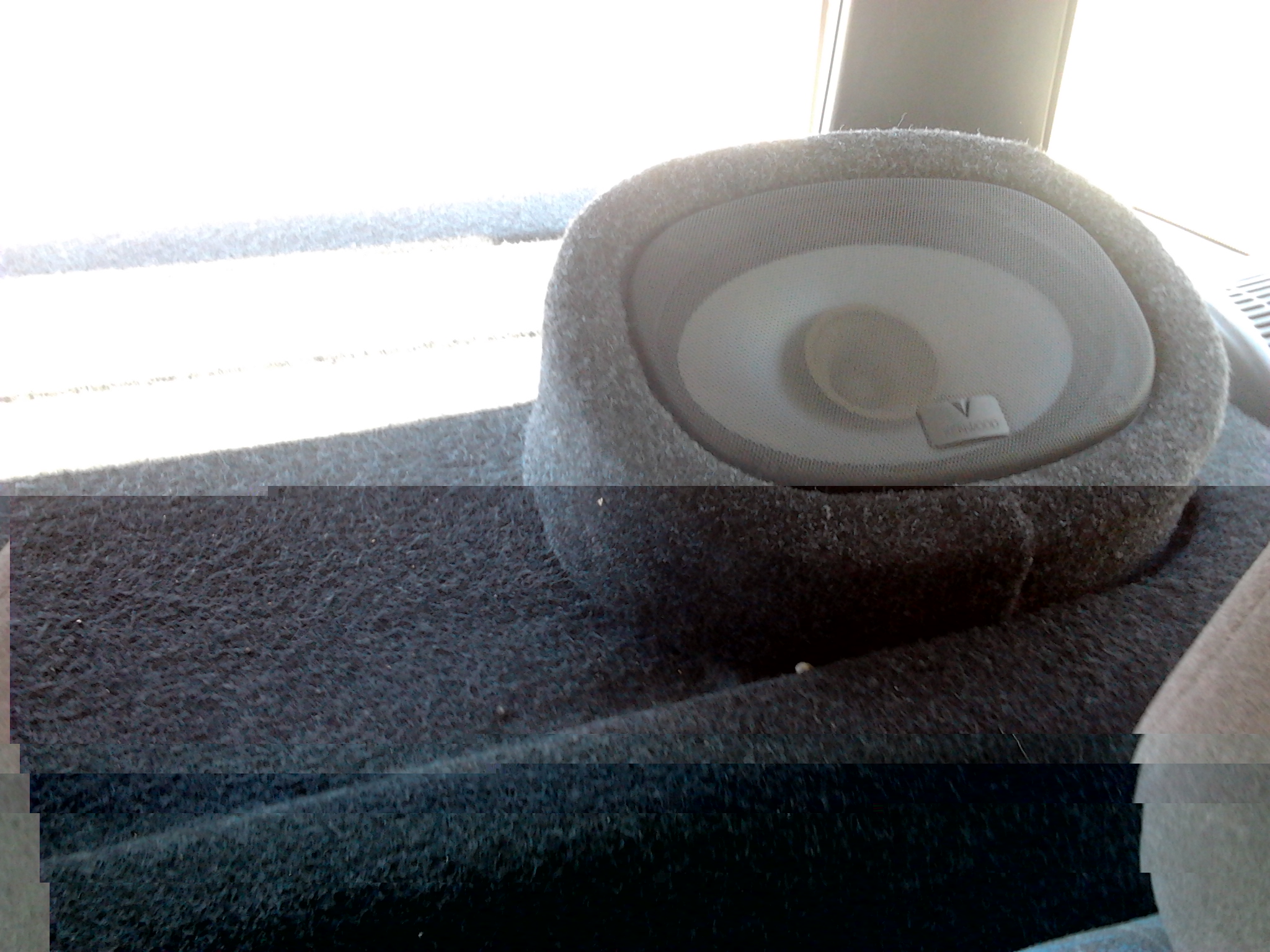

Ну и переходим линию фронта,стояли подуствшие кенвуд овалы,с обломанными площадками,привязаным на поводки кабелем
,открутил,снял,запаял через разъём,захотелось тоже подиумы,но со стекловолокном,эпоксидкой не хотелось возиться.Выпилил по три кольца-яйца на каждый динамик,скрутил,оббил линолиумом внутри,по наруже,потом без клея карпетом обтянул,прикрутил обратно,в принципе можна и без сабвуфера
