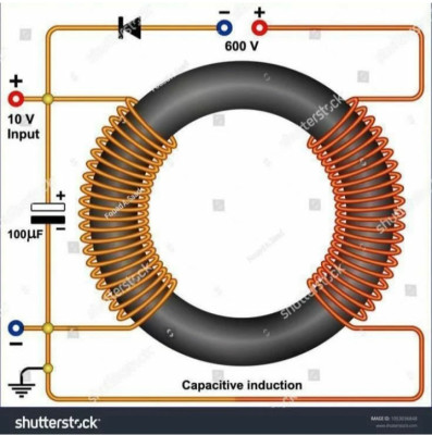

Знайшов в інеті (інстаграмі) схему з 10в можна зробити 600в, цікаво чи це реально чи фейк, щось там про індукцію але не до кінця зрозуміло
Re: Знайшов в інеті схему 10-600вольт
Повідомлення kreativ » 07 травня 2024, 22:13
я конечно не электрик. но вроде что 10в*60А, что 600в*1А = разницы особой нет.

Вопрос о том, существуют ли трансформаторы?)

Повідомлення andrey_mix1982 » 08 травня 2024, 08:25
Было бы у вас хоть минимальное радиотехническое образование то знали бы что любые преобразования в трансформаторах происходит лиш с переменным напряжением которое либо непосредственно поступает на трансформатор, либо генерируется хотя бы одним транзистором, микросхемой и т.п. То же касается и любых катешук индуктивности которые работают исключительно с переменным напряжением. (исключение это к примеру диодный умножитель)
А так то по рисунку и вообще по теме, тут ничего особого даже если бы оно и работало. Можно сделать хоть от одной батарейки 1.5 вольта получить миллионы вольт. Но по закону физики получим меньше ток.

Повідомлення TwixoGen » 14 травня 2024, 22:19
andrey_mix1982 писав:
Дякую за підказку.
Тобто цей малюнок все ж таки фейковий, бо там немає транзистора)

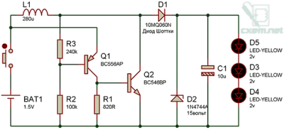

Підскажіть будь-ласка схему, як її знайти, щоб отримати з 1.5 вольт хоча б 5вольт

Повідомлення rrp1 » 14 травня 2024, 23:54
Ось схема з 1.5 в перетворювача
