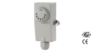

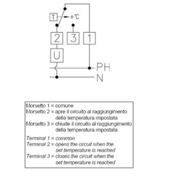

купил я себе сегодня для своего твердотопливного котла термостат, Cewal TUSC T80 .... фото ниже, и я подключился по схеме на 2 контакт .... все ли я правильно сделал ? Мне надо чтобы когда вода будет ниже 40 градусов чтобы насос отключался

1-3 контакты

Спасибо
