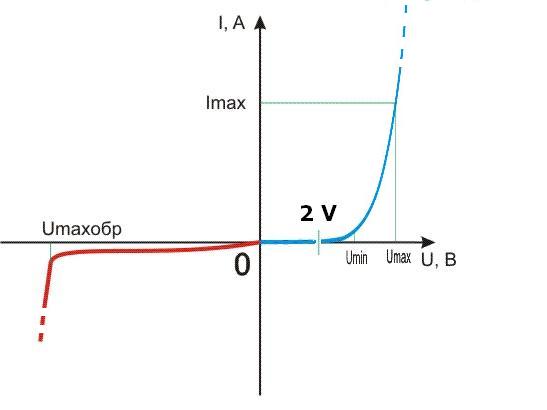

Повідомлення TAZIT » 17 вересня 2014, 00:17
Так я тебя и поддерживаю , СУЛЕЙМАН : попробуем хоть как-то перевести энергию в свет .. ! ;) *hi* *beer*
Для СД ВАХ всё таки будет ближе к такому варианту :
ВАХ светодиода (белого) .
