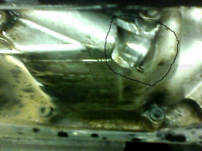

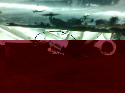

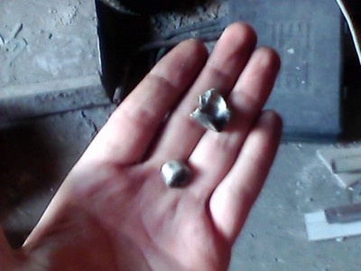

Нужен совет по ремонту картера двигателя мотоцикла
Повідомлення warlock » 05 травня 2013, 11:53
вчера словил яму, когда ехал на мотоцикле, спасли дуги от серьезной травмы, но мотоцикл пострадал, не сильно, так вот, зацепил низом картера за асфальт и вырвало кусочек картера, может кто знает, чем его можно заварить или может есть холодная сварка, а то замена картера не из дешевых, да, еще может подскажете где можно выровнять дуги из нержавейки

аргоном заварить...

а холодные сварки это все фуфел?

ну лучше аргоном но можно и по пробивать холодной сваркой....знакомый когда то отбил приличный кусок картера в мопеде так на холодную сварку поставил и дальше катался))

Аргоном на Хотинской (возле тарелки).

Я колись зварюв аргоном. № тел. зварника скинув в ПП.

на фото не зовсім добре видно....але там здається дирки немає, то може і заварювати той кусок не треба, може так далі і катайся?
