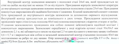

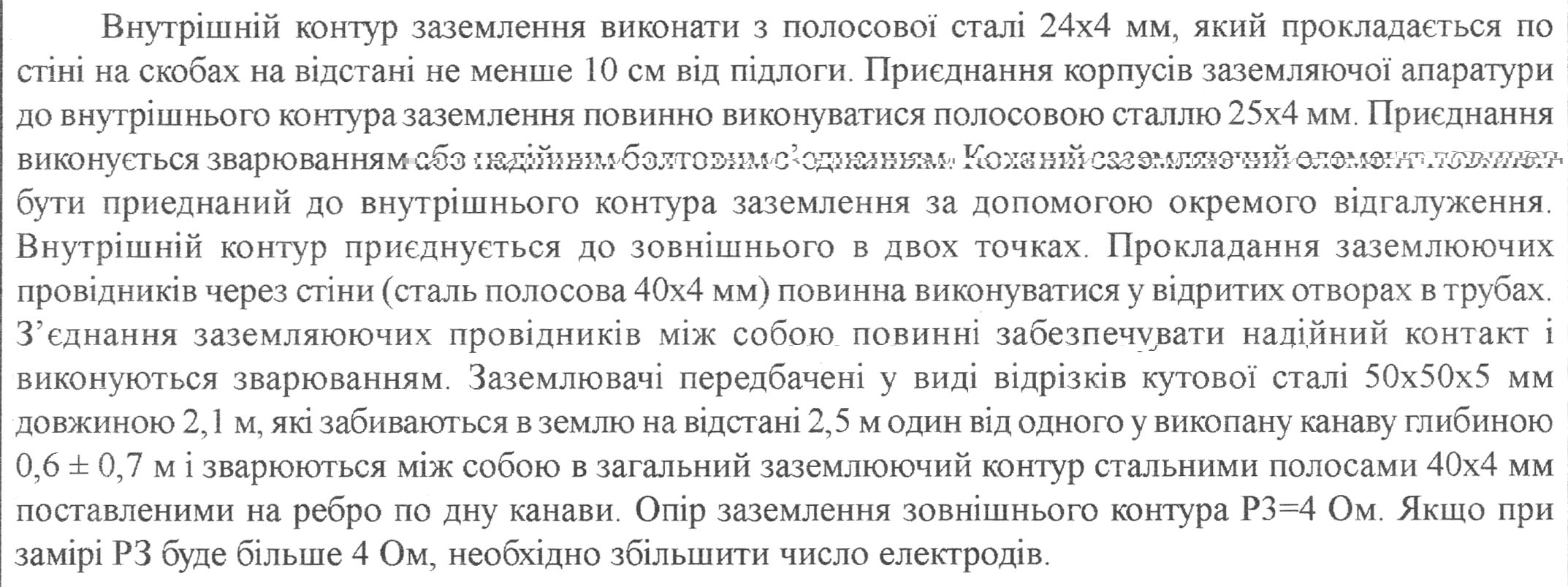

Вот цитата из рабочего проекта "Черновцыоблэнерго" на мой компьютерный зал:

Yura_82 писав:Вот цитата из рабочего проекта "Черновцыоблэнерго" на мой компьютерный зал:
Такие требования в цехах со станками обычно, где 380 и масса железа. Облэнерго вообще сдурели со своими маразматическими запросами. Для домашнего пользования два штыря или уголка по 2,5 метра с таким же расстоянием между ними, сваренные или треугольник. Можно один 5-6 метровый штырь, если вбить сможете.
