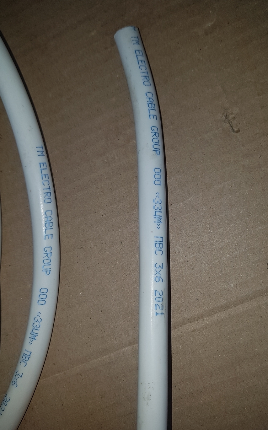

Повідомлення kreativ » 29 жовтня 2021, 20:44
в какой то теме обсуждали сечение. а я тут заходил в магаз чуть выше сагайдачного и уже по сути на главной/гагарина. за мелочами, но мне дали визитку и она прям смысл этого поста. явно пластик дороже бумаги, но я такую сохраню и вот даже с вами поделюсь фоточкой. потому мб стоит того
Зображення Зображення
